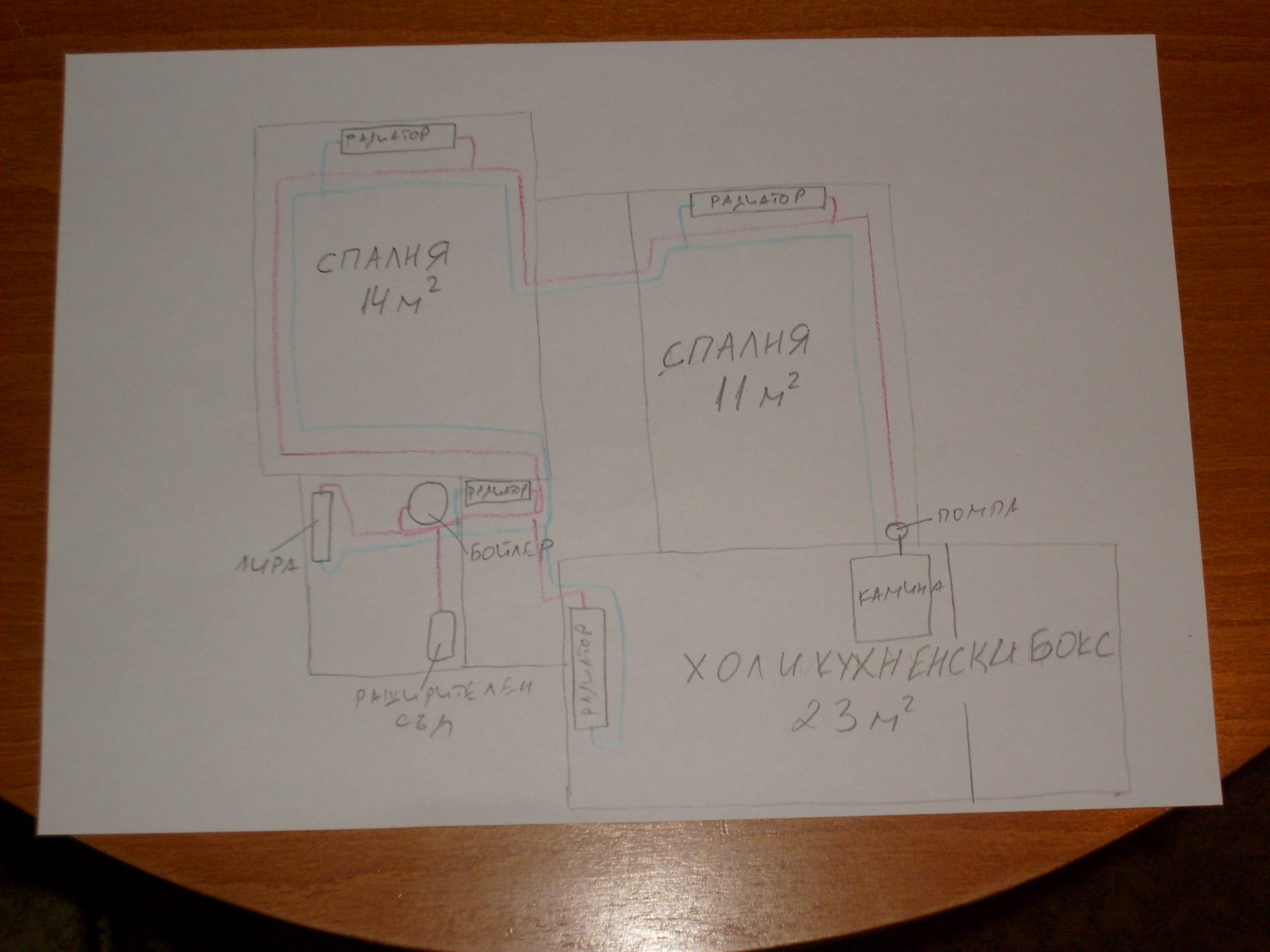

здравеите ,обмислям да правя локално парно с пе4ка прити/13+4кв/.става вьпрос за кьща на един етаж ,имам ПВЦ дограма,тавана е каратаван с вата 5см и гипсокартон,стените са от бетонни блок4ета /мисля това лято да сложа изолация от 5см стиропор/.мисля радиаторите да са корадо/панелни/:за хола тип22 h500/800;заза по-малката спалня тип22h500/1400;запо-голямата спалня тип33 h500/1200;в коридора тип20 h500/500;в банята лира и боилер сьс серпентина.вьпросите ми са следните:1.необходим ли е радиатор в хола или пе4ката ще е достать4на 2.правилно ли сьм избрал радиаторите 3.мисля да ползвам полипропиленови трьби с вложка/параджииски/-кажете ми за тях мнение и подробности . надявам се да обьрнете внимание на вьпросите ми и да ги коментирате

При камината радиатор не е нужен. Тази тръбна разводка не е добра:
По отношение на безопасност разширителният съд се свързва близо до камината.Има правило че хоризонталното отместване на разширителният съд от камината не трябва да е повече от 10 пъти разстоянието на вертикалната тръба от камината до първото клоляно. (Наредба 15 чл.279)
На картинката SV и SR
Мястото на бойлера на края на разводката също е лошо.
Тръбите с алуминиева вложка не са парнаджийски, а са за нискотемпературно отопление с източник с контролирана температура. Не е хубаво да се ползват за камини, макар да е масово.
Прочети наредба 15 от чл. 227 до чл. 251 и ще избегнеш много масови грешки:
http://www.gasflowbg.com/docs_sait/N15TP.doc
mita6kiii - специалист
viewtopic.php?f=10&t=21519
В тази тема може да видиш какво ризкуваш ако сложиш помпата на топлата вода, както си го замислил.
вьв вьпросната тема пише,4е няма зна4ение кьде ще е помпата,но се препорь4ва при отворена система/както ще е при мен/да е на студената вода.а кьм pcl82:защо боилера нетрябва да е последен;относно разстоянието до разшерителниа сьд -мисля ,4е не го превишавам.
PCL82, кажи по-точно какво значи удебеления от мен текст в твоя цитат? Коя вертикална тръба, кое първо коляно?
Питам защото това лято ще преправям моето локално парно и разширителния съд го мисля да е доста далеч от камината...

Gek, дал съм и картинка горе, за да го илюстрирам. Взета е от един много добър немски сайт, защото в българската наредба пише същото, но без тази картинка въпросният чл. 279 може да се тълкува различно. Първото коляно е първото коляно от чупаката в страни преди това други колена няма, защото изводът на котела е отгоре. Ако е отзад първото коляно ще е зад камината. Идеята е водата да има прав очастък, за да набере скорост ако заизлиза. Иначе я "прасваш с една гьостерица още преди да е проходила".
Правилното изпълнение на отврена система е РС да е над камината право нагоре и при невъзможност изместен в старани но не повече от 10 пъти "разстоянието за засилка". РС освен да обира разширението по време на нормалната работа има и предпазна роля в случай на прегряване. За да си върши тази предпазна роля до него се пуска 1 или по-правилно е 2 тръби (предпазна възходяща и предпазна низходяща). Понеже освен вода има и пара, която се отделя интензивно, не трябва да и се пречи. Това става като се използват метални тръби с минимален вътрешен диаметър 25мм=1", не се ползват колена, а само дъги с минимален радиус 3 пъти външния диаметър на тръбата. Броят на чупките трябва да е минимален, а тръбите да имат лек наклон за самообезвъздъшаване. В случай на прегряване се завърта циркулация през РС и студената вода в него охлажда камината. При по-нататъчно прегряване се изхвърля вода през преливника.
Съгласно въпросната наредба 15, чл 281 отворените разширителни съдове трябва да отговарят на БДС EN 12828. Продаваните на пазара РС с 1/2" изводи не отговарят на този стандарт!!!! При обаждане в ПРИТИ зададах този въпрос (на сайта си те продават такива РС) отрекаха да има такъв стандарт! Човекът ми говереше, че няма значение диаметъра на тръбата, защото водата там почти не се движи. Била достатъчна PEX-AL 16мм тръба и в случай на авария водата щяла да изври от там като от чайник :lol:
Истината е че тези купрешки РС стават само за обичайната работа и не дават никаква защита от авария. Хората ги слагат където им е красиво, а не където и както трябва. Вързани с PEX-AL тръба, парата я стапя, запушва се и става бум! Минимумът за обезопасяване на такава сбъркана инсталация е да се сложи предпазен клапан!

Еми при мене извода на камината е отзад. И веднага влиза в коляно. Какво излиза.....разширителния съд трябва да е на макс. 5-10см. по хоризонталата.... :? :? :?
Той сега всъщност е направо на изхода, ама мисля да го отдалеча на 10 метра (МЕТРА). В края на краищата наистина не мога да разбера защо толкова строги изисквания слагат!?
Системата е отворена, приемаме че камината завира, системата се стреми да избие през най-слабото си място - в случая РС, това че е на 10 метра от завирането едва ли е проблем налягането да избута тая вода по пътя на парата....
PCL82 - майстор
Правилата действително са строги и понякога не изцяло изпълними, но по-добре да ги има отколкото да се правят глупости. Смени поне коляното с плавна дъга 1".
Налагането го прави парата, а тя обича да ходи нагоре, надолу и е трудно. Ако оставиш парата да избута водата през РС в другия край на системата ще изхвърлиш студена вода, вместо да изхвърлиш парата от която идва прегряването. Изхвърлянето на студена вода не помага а вреди, защото системата остава съвсем без вода и охлаждане.
