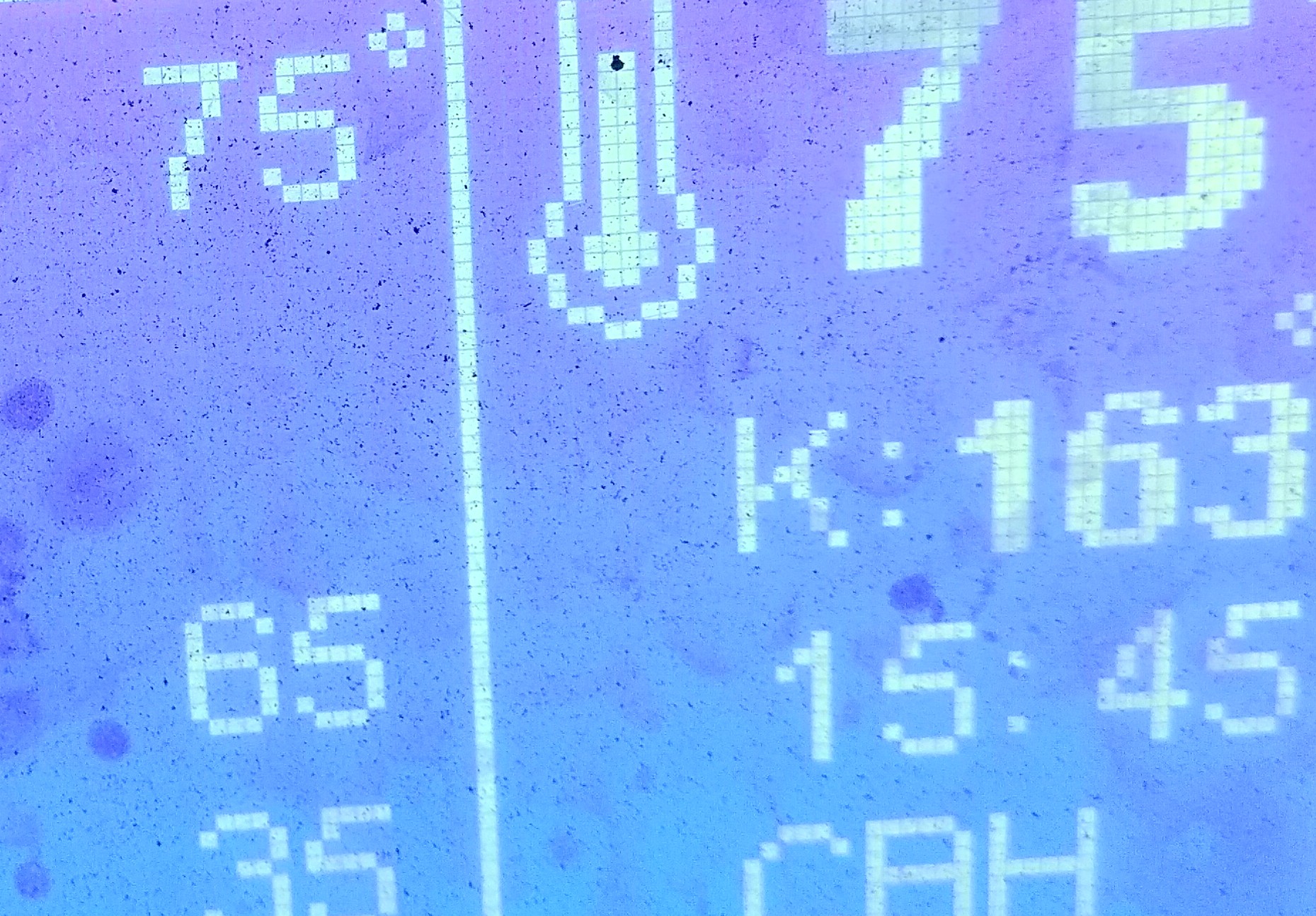

Това е от мен.... Днес след заигравката.... Не можах да сваля като Миража толкова много градусите но и тава е доволно..

Само да вметна.... Това без турбулаторите... Ако има значение де.... :lol: :?
harley davidson - специалист
Значи да знаеш- зависи и какво гориво използваш :) .Сложи ли отражатели...?Турболаторите най-накрая...,ако има нужда де..Имай в предвид,че ако не дозираш добре въздуха също има влияние..То е съчетано със количеството подавано гориво и времето до следващия момент отново на захранване.За силата на откачения вентилатор трябва да знаеш,че отдолу се отваря леко-около 2мм,защото след поставяне на тетките вече не се ограничава напълно,а се отваря въздухът,особено ,ако си на въглища..Настройката я правя при спрян вентилатор за да се усети хлабината :roll: . .Аз се съобразявам със следните неща: количеството подавано гориво спрямо времето за което може да изгори според силата на подавания въздух :? .Гледам в края на горенето-или преди новото подаване да няма съвсем голяма разлика във височината и яркостта на огъня.За орех примерно съм задал 6 храни 120-110 изчаква,но на слънчогледови със същия режим на огъня настройките са ми 4-120.. на кайсия 3-120 и т.н. Но това са настройки за киловатите от които имам нужда. :| Ореха е по-калоричен от пелета,но пелета има по-голяма плътност. :yawinkle: Т.е. като грамаж дори и 4 сек.подава мн.повече от натрошения орех.Следи и след като подава какво ти пада в пепелника..Ако е като новогодишна заря-кофти..Или мн.гориво или силен вентилатор....Синхронизирай..!! Дано да съм бил полезен.. :prayer:

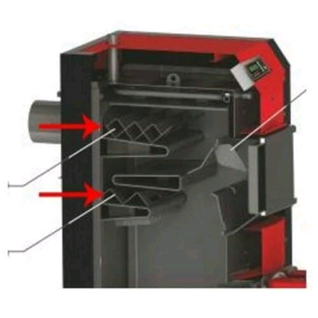

FB_IMG_15487722658085214.jpg А какво мислите и за този тип турболатори?

горя вълища да разбирам ли че трябва по вече въздух... Иначе 4 зарежда240 гори... Вентилатора отстрани е затворен напълно поема въздух само от долу но и там има ограничител на ламаринката... От там съм ораничил да се отваря малко... Да разбирам ли, че трябва да се отваря напълно като завърти вентилатора.. :prayer: :? :supz:
Ами за въглиша си постигнал мн.добри успехи. :) Ами само от долната клапичка си регулирай..Преди да сложиш тетките каква ти беше настройката..?? Ако е била 4-240 би трябвало сега да паднеш със захранването.. :? Един мой приятел е със въглища и нашия котел,но от 300* казва,че е свалил на 170-180*. На пелети -90-100*.Аз въглища не съм ползвал.. [-( Сигурно има голямо значение дали са въглища или въглищен прах или процента на прах във въглищата..Имай в предвид,че вече не смуче от леко притворената вратичка,а напротив. [-X .Трябва да си мн.ОК. със херметизирането им.Инъче веднага се разтоварва още като постъпи във задното казанче за връзка с кюнците. :yawinkle: .Хубаво е да се сложи един прекъсвач на вентилатора и само когато зареждаш да го спираш за момент. :rolleyes: Бяхме го обсъждали с филмчето малко по назад.. :supz:
Тетките са намазани със силикон термоустоичив... Така че трябва да са уплатнени хубаво...
