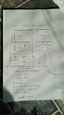

Това е план на двата апартамента сори за чертежа набързо толкова.
Със номер 1 ще е свод който ще свърже двата апартамента. Номер 3 няма да се ползва. Кухня А е ремонтирана о остава кухня Е ще стане на спалня. D ще е детска стая.Където са удебелени стените е идея да е стенно като ако не му стигне мощност може да се сложи и на стените със прозорец с изключение на двете кухни,на ютонга не ми се слага още тежест. В коридорите преоразмерени радиатори а баня и тоалетна стандартно подово. Банята до Е ще е котелно (термопомпа,пелетен котел или газов котел) в зависимост кое ще се избере. За ориентир спалня В е 3,5*3,5 м. И все пак се замислих сериозно върху изолацията на калкана и може да изям 10 см сумарно от нея стена в полза на изолацията независимо дали ще има стенно или не. Това давайте мнения по нататъка ще чертая по хубав чертеж да пратя и на рехау за оферта.
