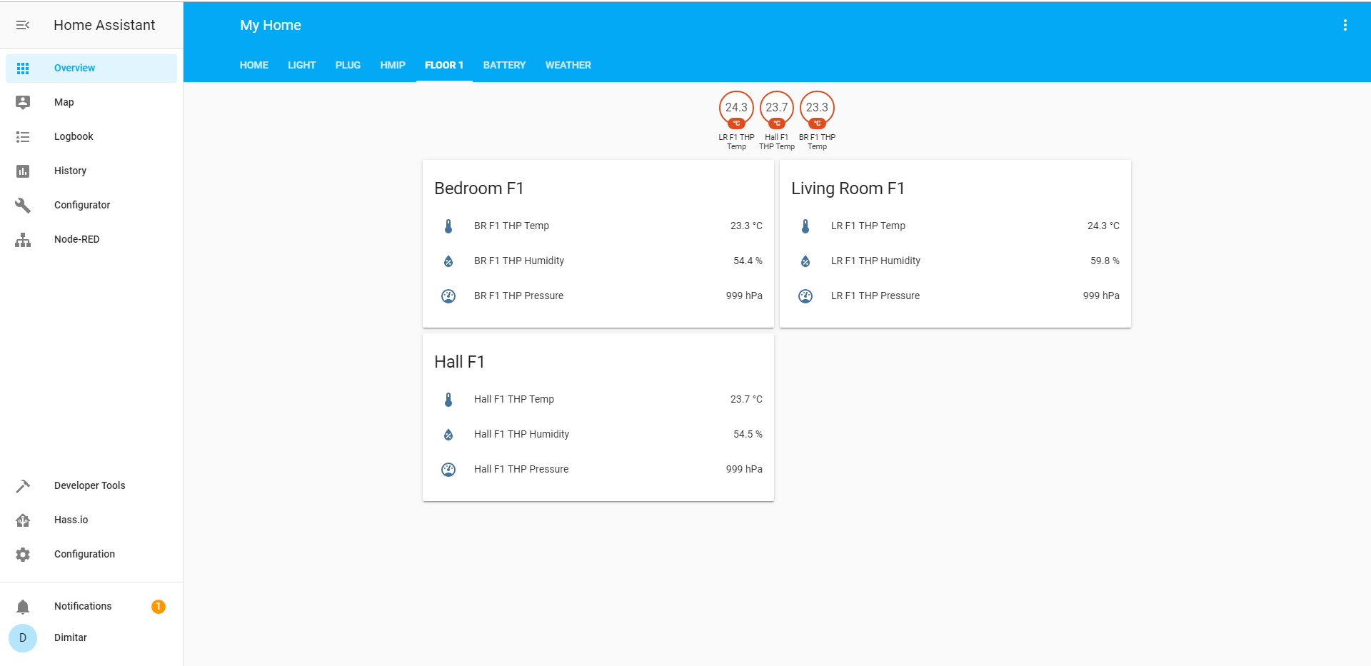

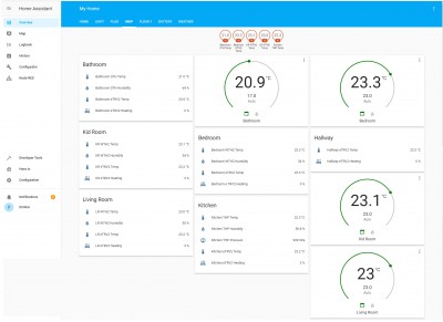

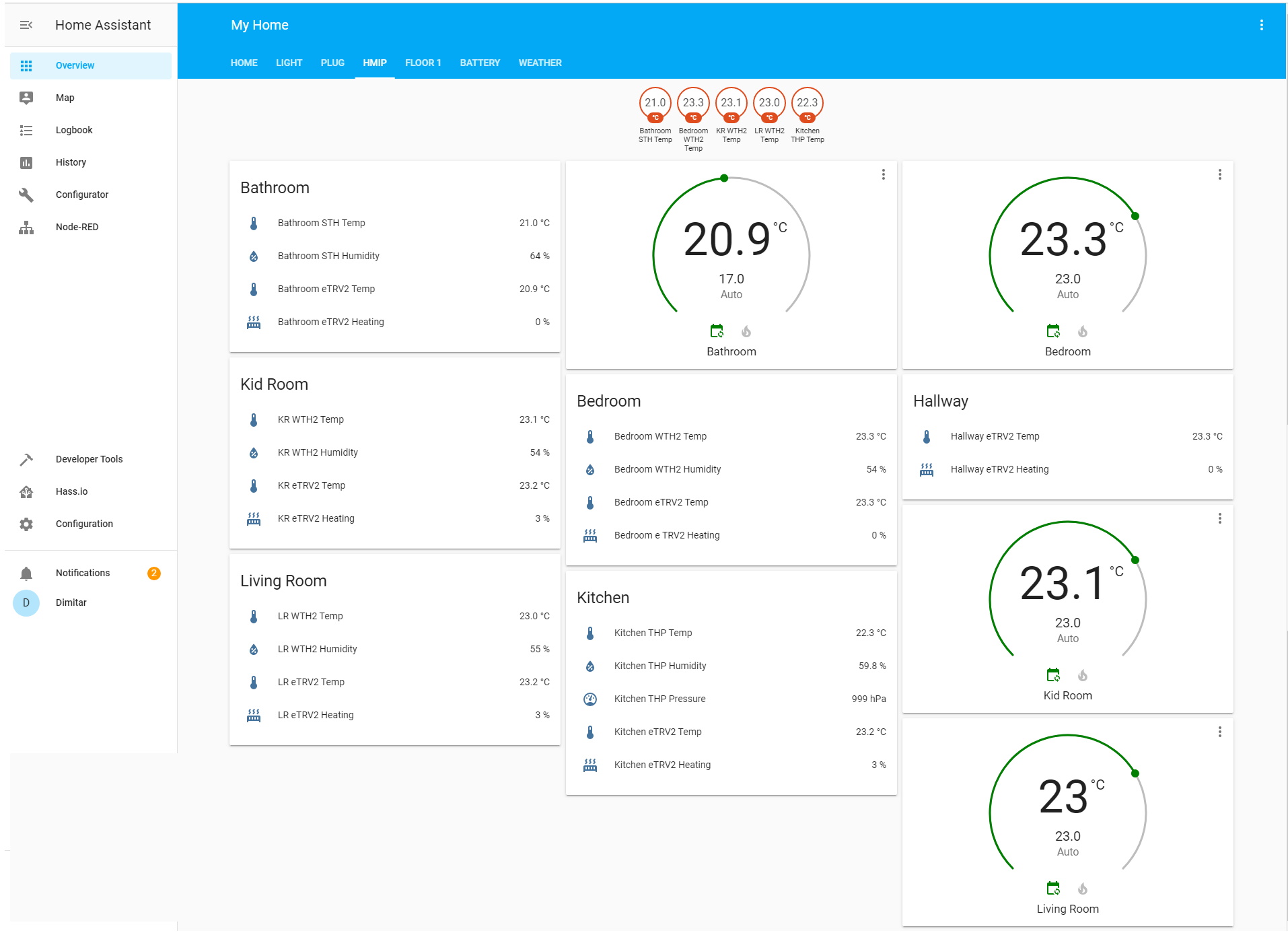

Трифка, аз горе долу поприключих с управлението и мониторинга на температурите. Остана ми само един датчик за следене на температурата в коридора :)
hmip.jpg Home Assistant+HmiP+Aqara
Първи етаж 1
hmip floor 1.jpg Home Assistant+Aqara
