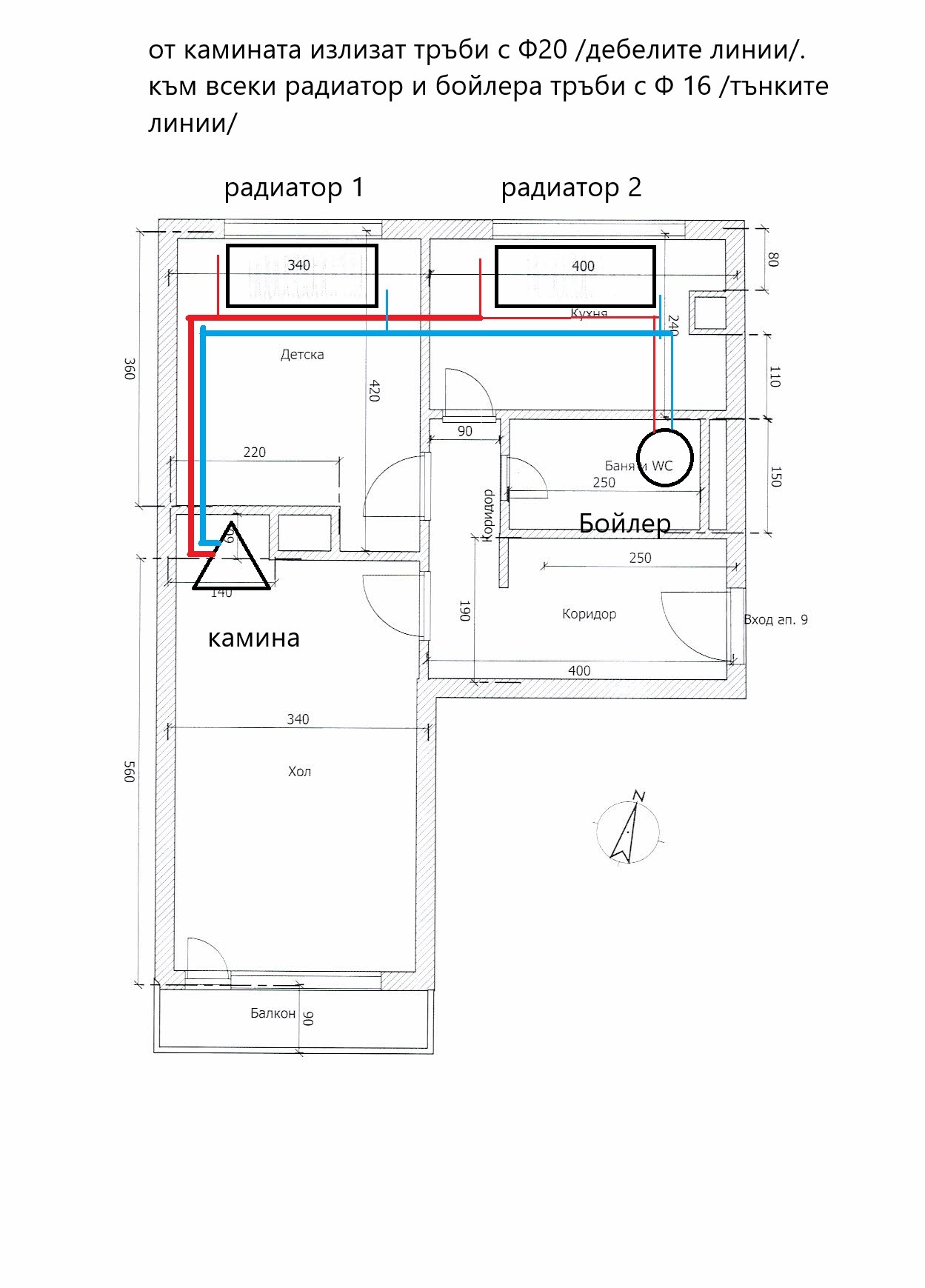

Здравейте форумници,
Моля Ви за съвет. Реших да премина от дърва на газ при отопление на апартамента си. До сега се отоплявах като използвах печка с водна риза /в хола/ и бях вързал в другите стаи по един радиатор /панелен/ и бойлер със серпентина. Системата е отворен тип с разширително казанче. Сега искам да премина на отопление на газ, като използвам двукунтурен кондензен газов котел, така че да мога да се отоплявам и да имам топла вода. Бих искал да използвам част от старата си инсталация, като премахна печката /с помпата и др. неща край нея/ и бойлера и на мястото на печката поставя радиатор. Оразмерил съм пътищата с дебели /ф20/ и тънки /ф16/ линии. Апартамента ми е среден и е значително топъл през зимата. Питането ми е мога в ли да реализирам проекта по посочения в схемата начин? Газовия котел ще бъде в кухнята, защото там е най-удобно, Все пак инвестицията е доста в тази криза и ми се иска да икономисам нещо.

Задължително инсталацията се затваря.
Най добре промените да ги направи този, който ще инсталира газовото котле.
Според мен бойлера да се запази, а котелът да е едноконтурен.
Минус на двуконтурният;
- ненужно висока мощност в режим отопление.
- сравнително по малък дебит на БГВ, по отношение на дебита от бойлер.
- по висока минимална мощност.
- в следствие на горните, леко по висок разход на газ.
- при технически проблем, оставате и без БГВ.
А, станаха няколко!
пОмислите за икономии обикновено завършват зле.
venll - помощник
бойлера е от 2008 год. когато си направих локалното парно. Ще го оставя, но е въпрос на време да се развали и затова ще го изключа от системата за отопление. Системата при газов котел задължително е затворена. Питам дали ще мога да си оставя старата инсталация и търся решене в духа на форума, а не да ми го направят.
LazarGanev - "Велик майстор"
Отоплителната инсталация с газов котел се различава доста от ОИ с камина на дърва. Може да се действа в духа на форума, но действията трябва да се синхронизират с фирмата-доставчик на котела и газовата инсталация.
