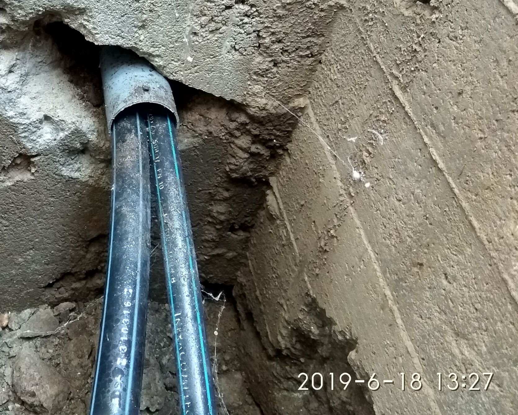

Hoвoceлckи - майстор
вт юни 18, 2019 9:23 amEvgeniy написа:
Новоселски,
Спомена за тръба в тръба, което ме навежда на мисълта, че може да има объркване с тръбите, а може и да греша.
Я кажи "за протокола" коя от двете тръби всъщност ползваш:
Идея си нямам. Минали доста години. След направата на системата никога повече не съм се разправял с нея. Не схващам за какво объркване намекваш? На тези отвън надявам някаква по-широка преди да залепя ТИ отгоре. При възникнал проблем издърпвам сегашната и на нейно място вкарвам нова. Така съм си направил водопровода. Като по стечение на обстоятелствата първо положих в изкопа между двете шахти (на 10 метра една от друга) ПВЦ фи50 (снадена), затрупах и после някога вкарах двете черни водопроводни. Защо това да не мога да го приложа горе?
Evgeniy - майстор
вт юни 18, 2019 1:24 pmHoвoceлckи написа:
Тъй като си писал: "ППР с алуминиева вложка", половината хора са ти отговаряли за полипропиленова тръба с алуминиева вложка, която се лепи с поялник и пластмасови фитинги.
Другата половина - за "бяла тръба с алуминиева вложка", която е PEX-AL-PEX, т.е полиетилен, а не PPR.
Разбрах си грешката в изказването и се извинявам за объркването. Pex-Al-Pex и разглобяеми фитинги.
