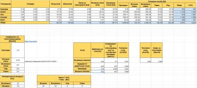

Здравейте! Предстои ми ремонт на новозакупена къща, та в момента съм в процес разучаване отностно отопление,топлоизолаций и т.н
Някой би ли ми казал дали грубо съм се справил със сметките за топлозагуби :? (смятал съм с изолация на стените 10см.ESP) Използвал съм калкулатора на марисан както и доста изчетено от фотума, но не съм сигурен дали съм във вярната посока.След като определя топлозагубите ще се умува и какво отопление и.тн ичетох и темата за подовото тотално се омотах и там. :oops:

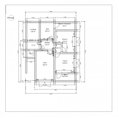

прилгам снимка с опитните ми изчисления.Благодаря предварително!

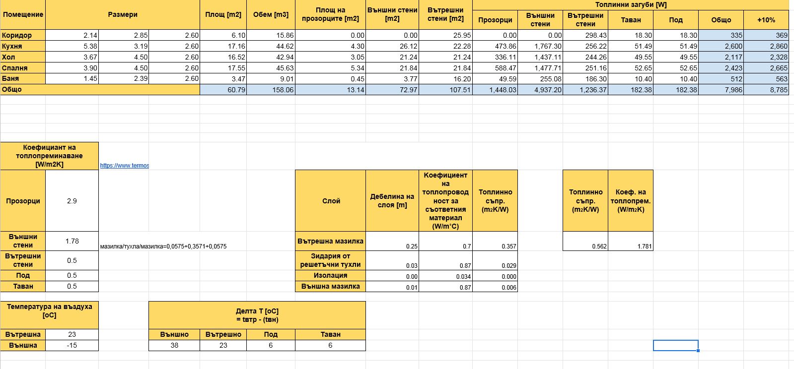

Нещо, което не ми се връзва в сметките: В таблиците виждам едни 5.2kW топлинен товар между помещенията - през вътрешните стени.
Как са изчислени те, при положение, че dT е не повече от 4К?
Изказвам уважение за положения труд да сметнете сам топлозагубите!

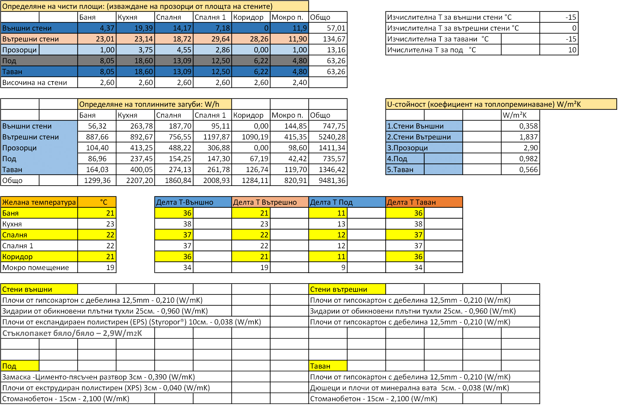

Здравей,
Прикачвам излисленията които направих за моето жилище (2-ри етаж от 3 -етажна къща т.е. от горе и от долу живеят хора и се отоплява).
И аз прочетох доста и се консултирах с няколко фирми да видя дали съм на прав път, общо взето както казват колегите по-горе дограмата и подходящата изолация оказват голямо значение.
Аз предвиждам да сложа външна изолация и тогава загубите ми спадат почти на половина.
Мисля , че моите сметки се доближават до твоите , която е добре :)
Calculation.JPG Без външна изолация
Calculation_02.JPG С външна изолация

Gadnyara относно този товар между помещенията до колкото разбрах dt се смятало че в съседното помещщение е 0° с цел запасяване, ако това е грешно ще е в полза за мен, какво бихте ме посъветвали? :?

Ако поне за груба сметка е сметнато добре, таблицата съм я направил в ексел само се въвеждат данните, площ, желана Т, външна Т, U стойностите и всичко само се изчислява за по-лесно. Мога да я кача ако би свършила работа на някой като мен, който тепърва проучва нещата
radius - майстор
E кое да е добре, като през вътрешните стени имаш по-големи топлозагуби отколкото през външните!
Правиш желана температура за всяко помещение и смяташ къщата като един цял изолиран обем ( както ще е ) и смяташ само загуби през външните стени, тавани, под със съответните делта т за стаите спрямо вън. Добавяш загуби от проветряване, печалби от греене...
