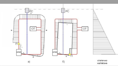

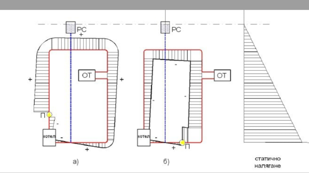

Помпата си иска предналягане
1. за да не вкарва въздух в системата,
2. за да няма кавитация.
Отворената ти система дали ще и го осигури?

Ще му го осигури, в това няма проблем. Изискването, за предналягане на Грундфос, е пренебрежимо малко. При 90 градуса е под 3 метра воден стълб, а до 75 градуса е 0.5 метра. Разбира се, при неправилно подбрана или недобре настроена помпа, статичното налягане може да се окаже недостатъчно.
Разбира се, че ще го осигури.
Та хилядите отворени системи с помпи с или без подово да не би да не работят?
Разбира се всичко трябва да се направи с мисъл. РС най-високо на тавана, а помпата долу ( обикновенно мазето) при котела или ТП.
У нас РС е на 9м височина, проблеми няма дори и със зоналната помпа, която е на мансардата и е само на 2.5м под РС.

Ahmakov - специалист
Я се обоснови. Как реши, че става без да си видял ОИ и без да си построил една такава диаграмка?
Че даже и на още неизбистрена, дето не се знае колко, какво и как ще се прави!!!
