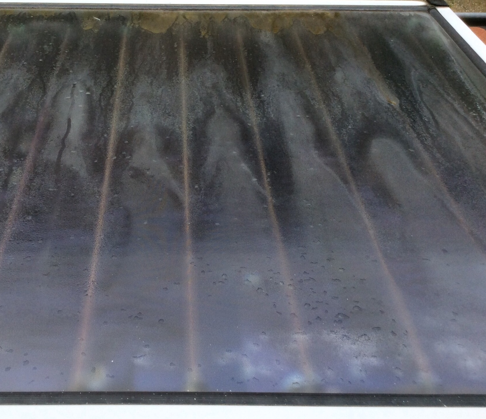

Най-вероятно нищо не е пробито. Как пълниш и как обезвъздушаваш?

При пробита серпентина на бойлера нялягането на водопровода е 2-3-4-5 бара и водопроводното налягане ще изхвърли всичко навън по трасето и/или в колектора.
LazarGanev - "Велик майстор"
А бе нищо няма да изхвърли, но манометърът на соларната система ще показва водопроводното налягане :cool:
А ако е колектор, то под него ще има текло, освен ако е супер херметичен, което не вярвам.
Имаше слънчеви дни. Конденза изчезва час след като напече. Не изчезва ли- спукан колектор.
vladilen - специалист
Пълня с пръскачка гръбна.
Обезвъздушаване - два обезвъздушителя, на колектора и отгоре на най високата точка преди да влезе в мантела.
Конденз в колектора - ами има си, може би малко повече от преди, но го отдавам на тов, че беше завит - да съвсем не е херметичен. Теч от него не откривам, сега е дъждовно и няма как.
За бойлера съм напълно съгласен.
Ще изчакам подходящо време да надуя пак и да киризя...
И май ще го свалям да отварям яма се чудя как ще го открия то няма теч ...?

съб апр 03, 2021 6:50 pmLazarGanev написа:
Разбрах какво имаш в предвид - ами систмата си заработи и стопли болера до вечерта преди да падне налягането
нед апр 04, 2021 9:47 amvladilen написа:
До май има почти месец, използвай го за да допълниш още 1-2-3 пъти :cool: . Пълненето по този начин не може да гарантира обезвъздушаване от първия опит, особено ако тръбите са с малък диаметър (което пък е правилно). Така че допълни няколко пъти и чак тогава разкачи колектора и надуй само него, пък ако пада налягането, тогава чак го сваляй. Почти съм сигурен, че е здрав. То бива направи сам (за да спестиш от труд ), ама като се пести и от материали се получава Тормози се сам :wink: . Една соларна помпена група спестява много нерви, време и труд :cool:
нед апр 04, 2021 10:03 amLazarGanev написа:
Пак да повторя системата заработва иначе болера нямаше да се стопли
И това 13 години без обслужване :tonqe:
Мед и помпа удвоява инвестицията и за малка система май май не е много целесъобвазно :rolleyes:
Благодаря за включването и съветите
Ще докладвам за развоя...
