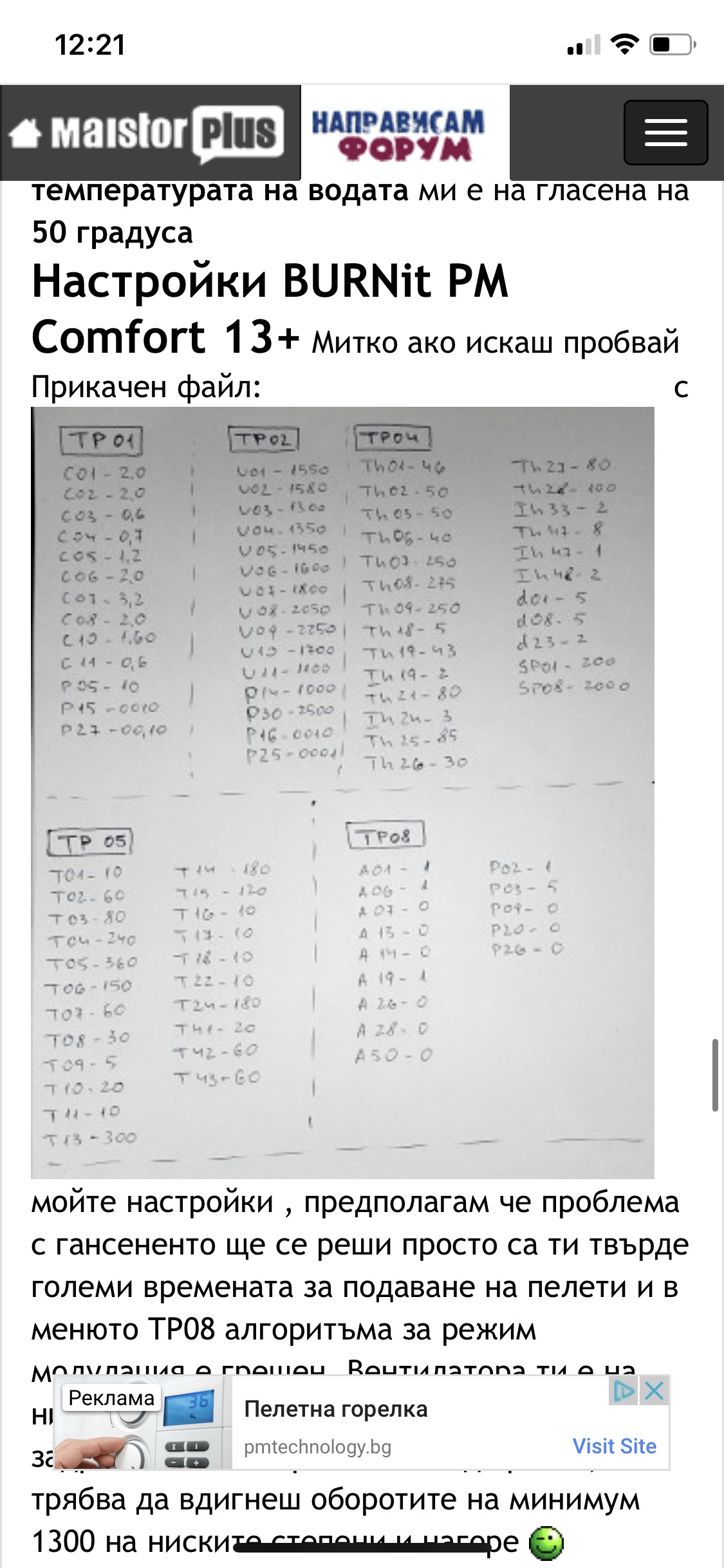

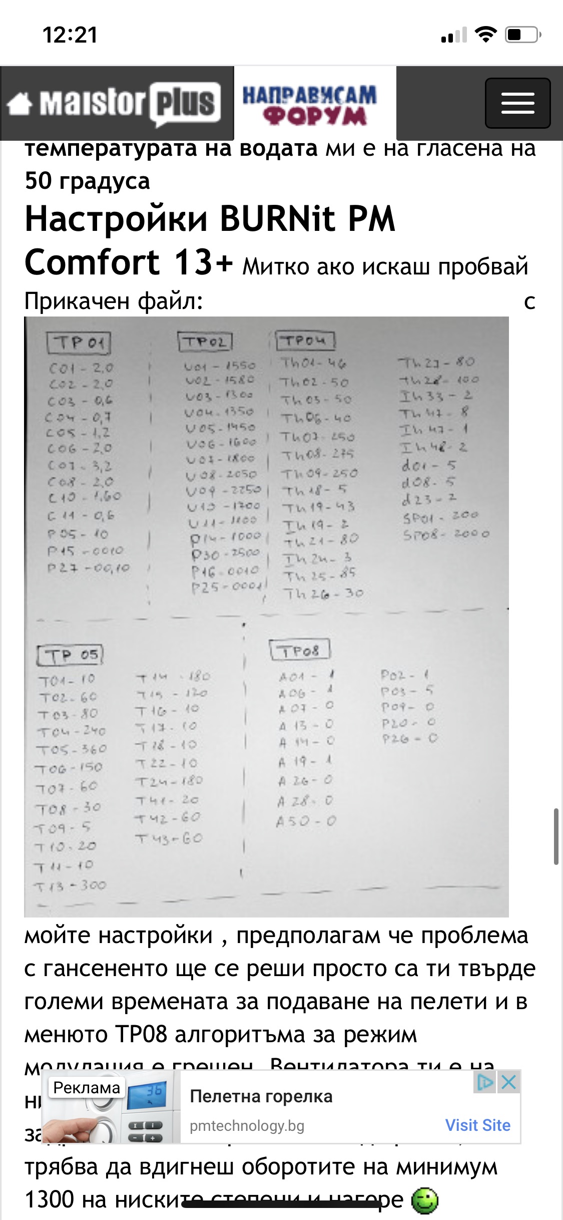

Намалил съм работата на шнека 1,2, 3 степен и в модулация,и вдигнах вентилацията на първа и втора степен, понеже ми се натрупват пелети. Хистерезисите още ги барам, понеже нещо не иска да влиза в модулация сама. Вдига температурата на водата 2 градуса под зададените градуси, и трябва ръчно да я вкарам. Шнека в модулация ми е на 0.6,а на 1ва на 0.8. Когато я вкарвам постоянно в модулация, дори под 2 човала падам. Помпата ми тръгва на 45гр. Отопшявам към 200кв и 100л бойлер

За мен най добре е не да влезе в модулация а да работи на най ниската степен възможна без да гасне и влиза в модулация значи 5 и 6 скорост си играеш да ги намалиш. Помпата е добре да тръгва на 50 иначе рискуваш конденз и отлагания по горивната камера. При мен модулацията образува шлака и затова и не влиза в модулация :wink:

Пробвайте тези … за друг модел бърнит са , но може и да стане… обаче си запишете на лист сегашните за да ги върнете , ако не е добре
