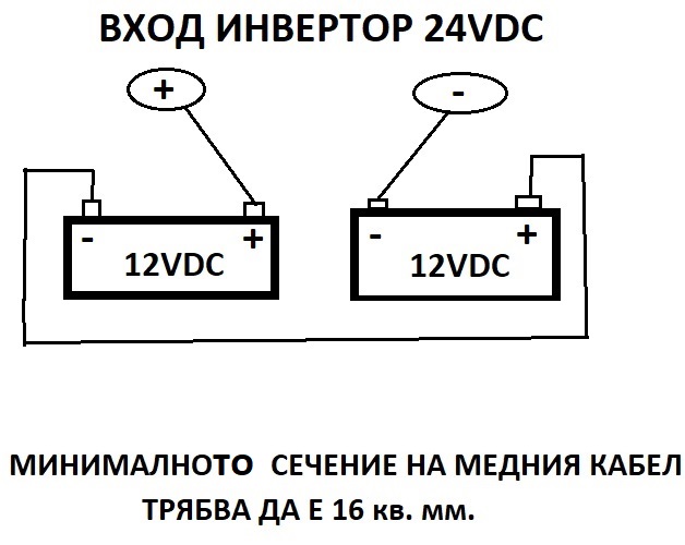

благодаря за бързите отговори. Аз май грешно се изразих и подведох в крайна сметка.
Като казах, че не държа да пали на ЮПС имах предвид, че не държа да пали на батерия. Иначе няма как да прехвърля щепсела толкова бързо или пък трябва да я паля ръчно. Това никога не съм го пробвал дали е възможно дори. Относно гасенето, в момента стайния термостат го ползвам единствено on/off и го оставям някъде на студено. Температурата в стаите си я регулирам с теморглавите и единствения начин да спре е грешка или по температура на водата ако тръгне да прегрява. Засега прегряване съм виждал единствено когато навън е 12 градуса.
Та по ред на номерата, писах за техногама 400вата, защото гледах, че има бушон над 6 ампера и в инструкцията бяха писали аларма при претовар в режим на батерия. Това ме навежда на мисълта, че ще може да се справи с ток от мрежата и после ако падне тока да продължи на батерията.
Цената е 360лв, тогава обаче идва въпроса не е ли по-добре да се дадат 480 за https://www.vitolux.com/details.php?prodID=20764
На мен не ми е ясно какво е "Zero Cross Transfer Technology". В пдф-а от техния сайт пише време за реакция <8ms. Това ме навежда на мисълта, че той не е онлайн, а при падане на мрежата прехвърля на акумулатор.
Вярно ли е, че има проблем с горелката когато не е онлайн ЮПС, line interactive (прехвърля към батерията в случай на отпадане на напрежението или пък когато не отговаря на зададени критерии)? Това май е най-важния въпрос, защото ако има някакъв минимален шанс да си повредя горелката не бих рискувал. Преди да отида във въпросния сервиз не мислех, че има проблем за горелката да прехвърля от мрежата на инвертор. Там няколко пъти човека ми намекна да използвам онлайн юпс въпреки, че не знае точната ми горелка, но някои правили проблеми.
Първоначалната идея ми беше да се сменя запалката с някоя не толкова мощна ама дали ще стане не знам. Другото е, че четох от колеги тук във форума, че запалка 300вата дърпа 1000 за няколко секунди.
Можете ли да споделите вашия опит с какви юпс-и, какви батерии, горелка и колко време може да работи автономно системата.

Тоест иска 2 x 12v акумулатора вързани като за камион?
Да, искат 2 акумулатора х 12v.
Тук са качили схемата https://www.vitolux.com/storage.php?cmd ... ean&id=124

чет дек 03, 2020 11:54 amsbofirov написа:
Ако приемем, че сме сложили 2x40ah акумулатора
100W / 24v = 4,2Ah , в режим работа за 1 час.
1200W / 24v = 50Ah , коства само едно палене.
....ще рече, че можем да направим едно палене с 6-7часа работа :roll: ?
чет дек 03, 2020 12:10 pmmorfei1 написа:
100W / 24v = 4,2А , които ще черпи за час или колкото там. Ако часовете са 2, това прави 8.4Ah.
1200W / 24v = 50A , коства само едно палене, което трае няколко минути.
Реално биха се стопили няколко ампера ток, 2-3А да речем, при едно палене.
Разбираш ли разликата и усети ли грешката?
Математиката е точна наука, но когато не се борави правилно, с нея, се получават грешки.
При последователно свързване на батерии се удвоява напрежението а капацитетът.....
Погрешно смяташ, че той разполага с 80А, при такова свързване.
