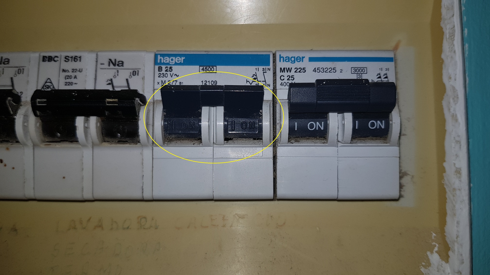

Търся помощ за едно подово отопление в една от стаите.
Когато термостата е изключен на 1 и 3 има фаза.
Като включа термостата се появява фаза и на 2 и 4.
Т.с.фазата от инсталацията преминава през биметалната пластина и отива в подовото отопление-точка 2.
Въпроса е дали има нула?Или някъде се губи веригата.
Според мен термостата е наред,защото в другите стаи всичко е същото,но отоплението работи.
Снимал съм и бушоните в таблото.
Благодаря предварително.
