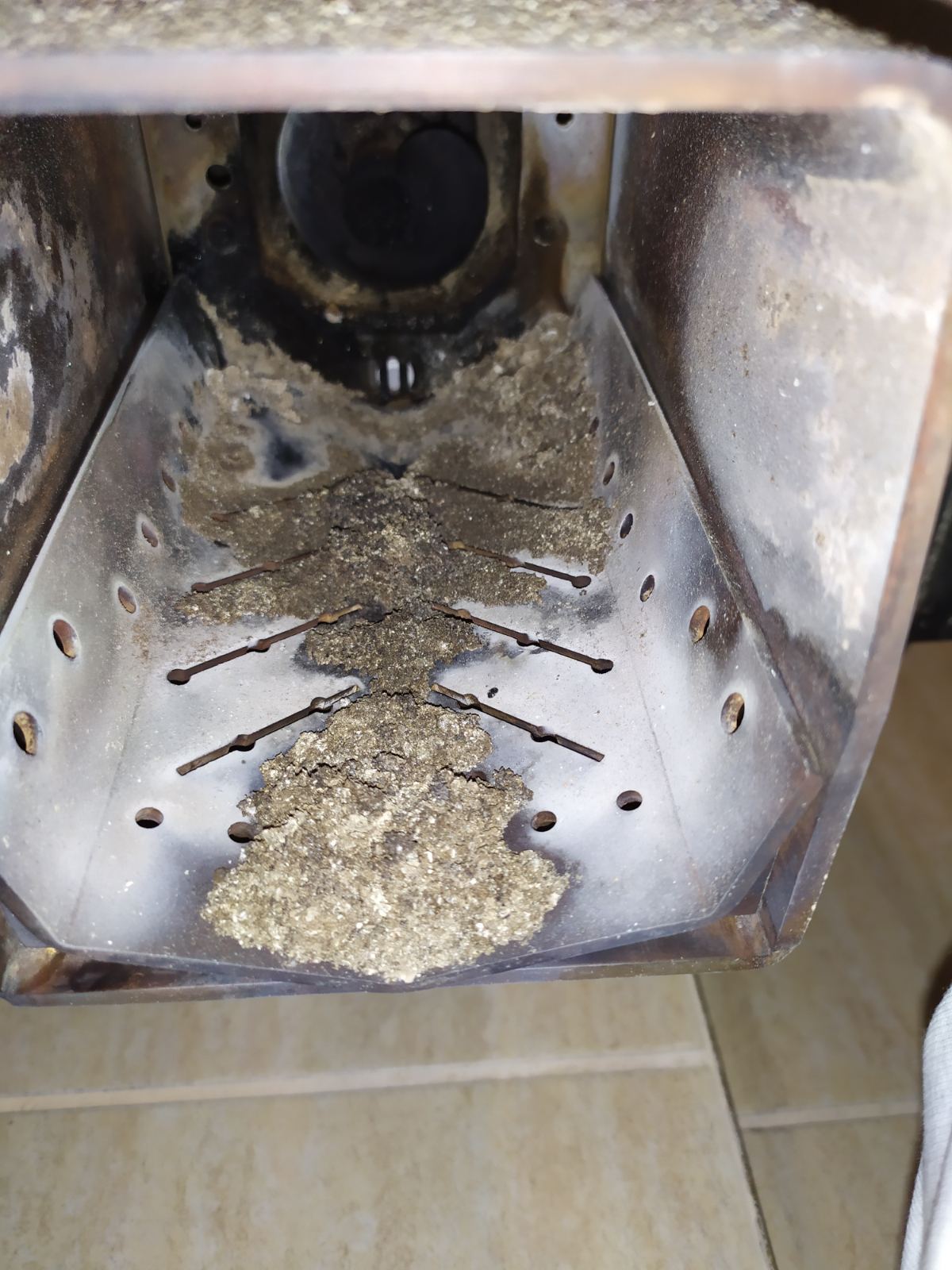

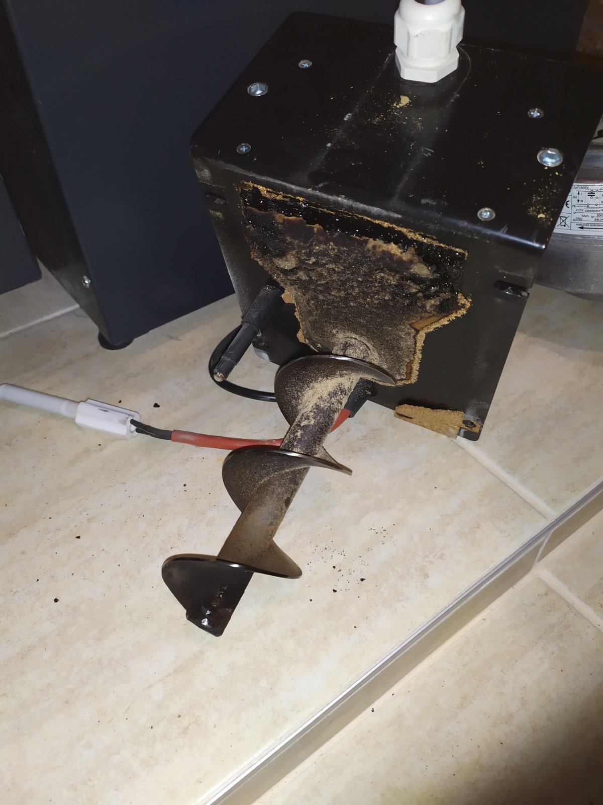

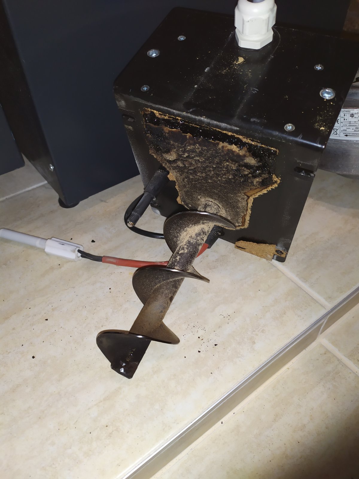

Ето как излеждаше горелката сутринта (от вчерашното горене)
Работата е точно както Трифонов предположи, пепелта е в почти най-задния край и се натрупва все повече там
Изкарах скарата и я лъснах, рекох може да помогне. Котела не беше горял 4-5 часа, запалих, начална темп на шнека 32 (колкото е в помещението), явно оттам ще тръгва при мен.

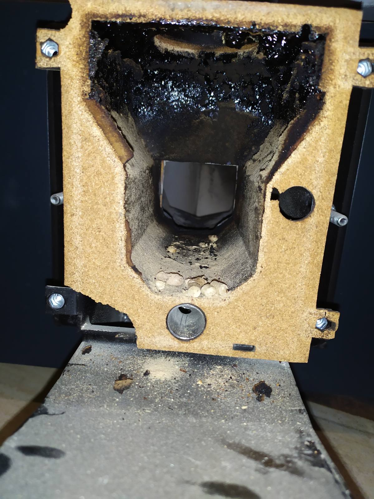

По съветите на Трифонов се заиграх с настройките, като карах само на макс мощност и като повиших въздуха нещата леко се подобриха но пак стигна 60тина градуси след около 2 часа работа само на макс.мощност и реших че така няма да стане. Като я чистя горелката бъркам с прахосмукачката вътре и въобще не съм поглеждал, ама неска за да я снимам я оглеждах с фенера и забелязах че вътре където свършва скарата и започва отделението на вътр. шнек има един нагар по дъното и се е образувало нещо като издигнато ръбче от твърда пепел точно след края на шнека. Та реших да почна на чисто и я разглобих горелката на чаркове и опа изненада
Отделението на вътр. шнек и самият шнек, нямам си и на идея какво се е случвало там. Огън ли да е връщало толкова назад та чак до края на шнека? Тавана на отделението не е нагар ами като смола, бъкелит, твърдо и чупливо, все едно нещо се е изпарявало към тавана и втвърдило като изстинало.
Ако е връщало огън не е ли трябвало да пуши яко и да излиза през външния шнек? Досега не ми е пушило никога оттам
Изчистих всичко, слобих, запалих. Тръгна от 23 градуса шнека, което е нормално, чистих я в гаража.. Тръгнах от стандартните по книжка настройки, заиграх се с повече въздух и на макс. мощност повече от 48-49 градуса не вдигна. Мисля че е добре, разлика 17-18 гр, все пак темп в помещението е 32, ама като се замисля на колегата му е 22-23 градуса и то при работа на мин. мощност, е че то колко трябва да му е темп в помещението?
Гасих, чаках 2 часа да изстине, запалих тръгна от 32 градуса, нормално. Работи 2 часа на макс мощност, повече от 48-49 не вдигна. Бетон стана работата и настройките

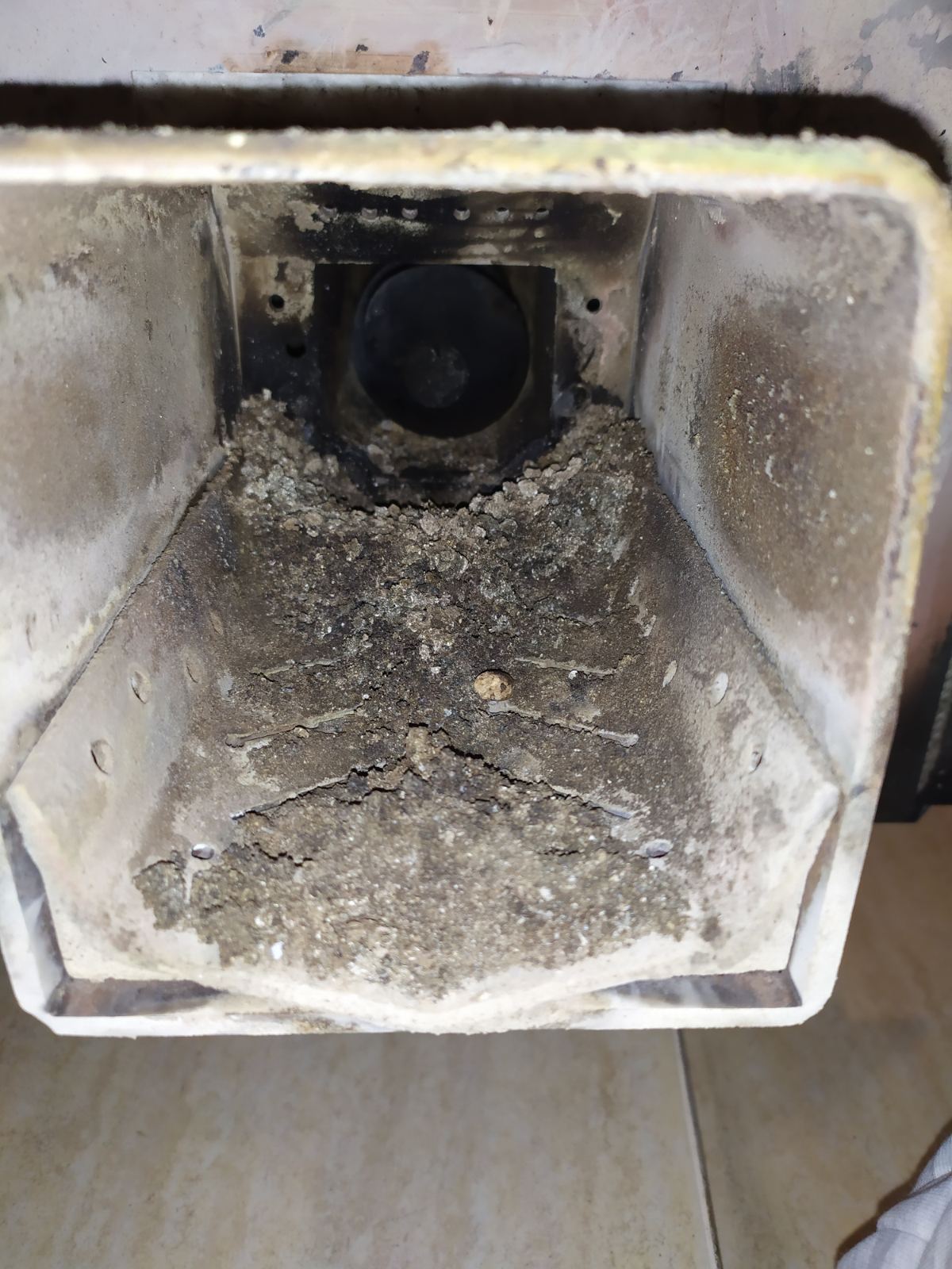

Ето как изглежда скарата сега, пепелта е вече в средата и напред, коренна разлика май? Или не? Повече въздух немога да вкарам, защото почва да плюе доста неизгорели пелети, или има и друга врътка за още въздух?
Оставих да работи да видя в мин.мощност на стандартни настройки по книжка какво ще стане.. Също много добре - повече от 53 гр не вдига, вече два пъти влиза и излиза от мин.мощност, бетон, даже като мине в макс.мощност връща градусите на 49-50.
Сега съм оставил да си работи нормално и се заигравам с малко повече въздух на мин.мощност и по-късно вечерта ще изгася да видя как е скарата след като е бачкал на мин.мощност
Как мислите, тези градуси добре ли са или още е проблемно нещо?
Някой има ли представа какво може да се е случвало в шнековото отделение и дали това е причината за проблема или настройките са били причина за случилото се в шнековото отделение?
Предварително благодаря ако някой изчете поста и помогне, че доста дълъг стана..

Пробвай да увеличиш процентите на "Фактор огняр" дали ще има някакво подобрение

То, това котелно, да не би като лаборатория да е опаковане, та кислород не достига на Брена?
В такъв случай, нормално е горенето да е вяло и пушливо.
Закарай малко въздух, с една тръбичка ф50-70, през стената, до горелката!
Факторите за проблема станаха два.
Анди се оказа прав, че е удушен, само дето не от към задника, а за гушата.
Давай инхалатора и ти е тип-топ горелката!
Наблюдението и анализа са голяма работа, а понякога и помагат.

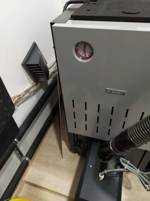

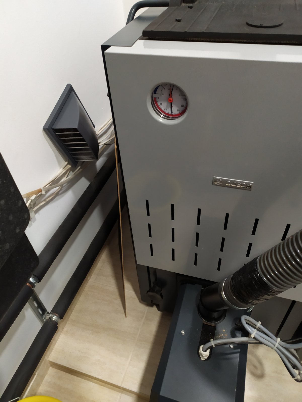

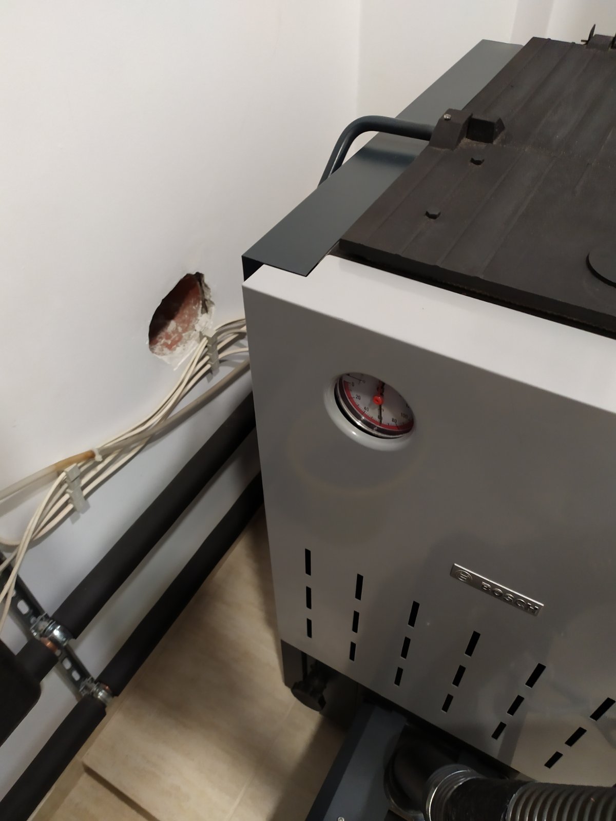

Те момчетата дето ми правиха инсталацията ме посъветваха да оставим един въздуховод директно през стената да диша котела, даже Ф150 сме оставили, ама впоследствие се получи кофти мястото... Чак сега се сетих че миналата година реших че много студено бие от него право върху котела и го позапуших малко
Сега отпуших и се сетих че мога да насоча струята да не е върху котела с една вент. решетка наскоро бях купувал, много добре стана. Праща студа долу към горелката. 30 мин след тази промяна на макс.мощност закова на 41 градуса, на мин. мощност отива до 44. Свалих още 10 градуса :)
Мисля че още градуси мога да сваля ако пусна тръба долу до горелката, ама пък ще ми пречи като чистя... засега така ще карам да видя как ще е положението.. то пък като се замисля както е сега сигурно бие леко студено и върху тръбите които минават там.. абе ще го доизмисля :)
Ей, благодаря ви много за помощта!
