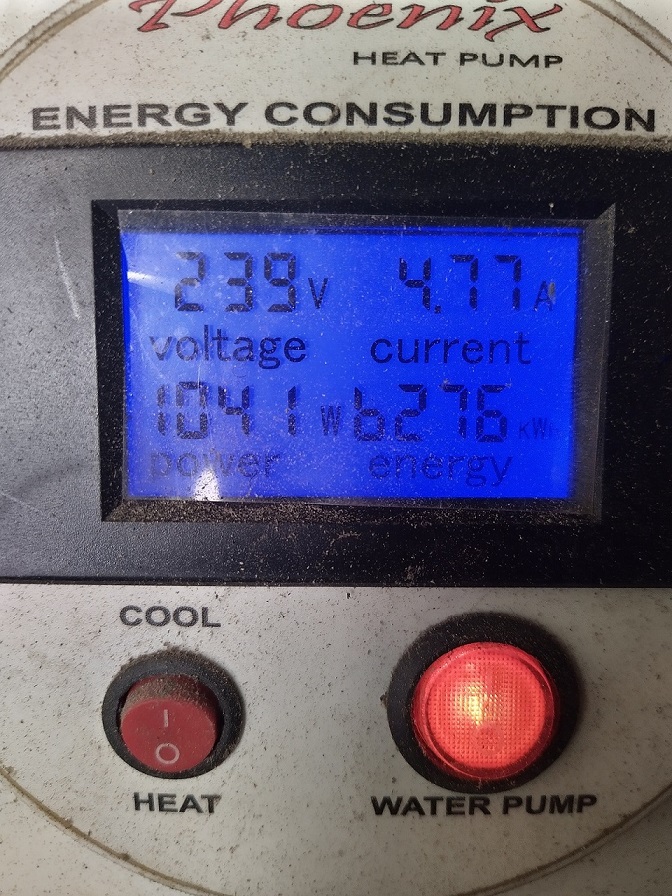

Аз тая година се топля с половин кутия цигари - 3.20лв/ден. Начало на отоплителния сезон - 01.11.2019 - показание 9898кВт1
показание днес 25.01.2020г - 11276 (b276 заради 4-разрядния дисплей), разлика 1378кВтч по 20ст = 275,60. Разделено на 86 дни преви средно по 3.20лв/ден
1.Населено място. Варна
2.Къща или апартамент(етаж). Апартамент (половин етаж) от фамилна кооперация, предпоследен етаж
3.Квадратура и изолация. 120м2, 5см EPS,30см вата на тавана, дограма българска ПВЦ с двоен стъклопакет 4с/б
4.Начин на отопление - подово отопление (с парчета различни тръби, останали от обекти), конвектори за охлаждане, бойлер БГВ 200л (ще го сменям с 300л) соларен (два различни панела, бракувани и ремонтирани),
5.Т на подаващата вода. 32-35 градуса - не може по-малко заради несъвършения контролер, затова в топло време се налага спиране за ден-два. Както сега май ще ида да я спра, че стана 24.5 и не понасям
6.Мощност на ТП (номинална/максимална или модел). Външно тало Mitsubishi 30-ка (управлението преправено от Емо), хидробокс мое производство - преправен газов котел (премахнат газовия топлообменник, монтиран фреонов, запазени помпа и РС)
7.Поддържана Т във всички стаи.около 22-24,5
8.Крайна цена на която е стъпила ТП без ОИ. ТП към 2500лв/ общо цялата система 6000лв
