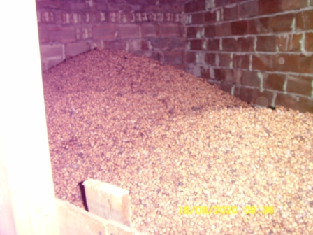

пет юни 12, 2020 8:15 pmfilmatoplo написа: Абе не губят ,ама ги няма пакетирани по 15 кг и на цена 100-150 лв тон .Филме даже и на по големи цени ги има при нас.
Имаме два хладилника на близо за дълбоко шоково замръзяване на плодове и зеленчуци.
Когато дойде време неможеш да се уредиш,оше не изсъхнали ги поемат,(товарят) от лентата.
Собственика на единия от хладилниците ми е познат тази година очаквам да взема два тона сефте, да опитам костилки със слънчогледови пилети 50/50.
Тези от които немога да се уредя са големи кунсоматори казват че горят даже само костилки.
Аз съм горил костилки предните години но без горелка.
На другата година копувах скари, знам им плюсовите и минусите но сега като се оборудвах с горелка не смея защото незная какво ще бъде, а и ултра звукова машинка за гризачите ще трябва да се купи май.
ТА ЗА ТОВА ПОСТАВИХ ТОЗИ ВАПОС НА ОБЪЖДАНЕ за помощ и мнение от по опитни момчета.
И Благодаря за мненията и коментарите, трябва да се реша.
