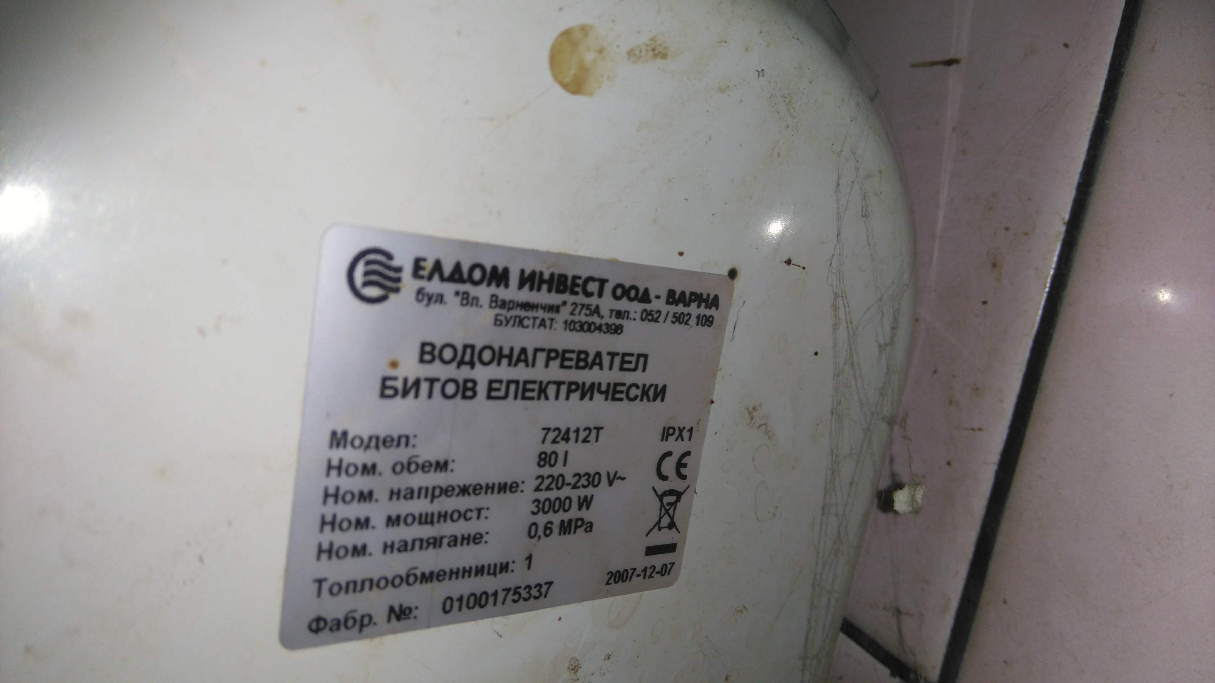

чет фев 11, 2021 8:32 amneviva написа:
Не само за теб, но за кой ли път, че и на мен да напомни, колко се пробиват.
https://photos.app.goo.gl/S14BEDmrQRvVKoa77
Виси още и.....работи на серпентина, щото от година вода от слънцето ми е на корем. Ако искаш, да го щракна и на нагревател?!
07.12.2007ва ли пише?!!!
Да зема да го гръмна ли вече?!! И на мене ми писна- чесно!
Бачка си пълноценно, както се вижда, нищо, че анодната му е заминала, след толкова години (13+). Вече искам да се пробие, инак ще взема и други мерки.
Никога не е отварян.
https://photos.app.goo.gl/aAaoEPyAD93MpC5P8
С щракване, върху снимка от линк, се отваря и информацията за нея- къде и кога е направена.
