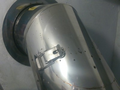

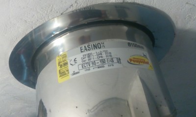

Топъл комин от обикновена ламарина може да не изгние и след 10 години.
Това долу е 316l след един сезон употреба с ниска темп. на газовете и без изолация.
