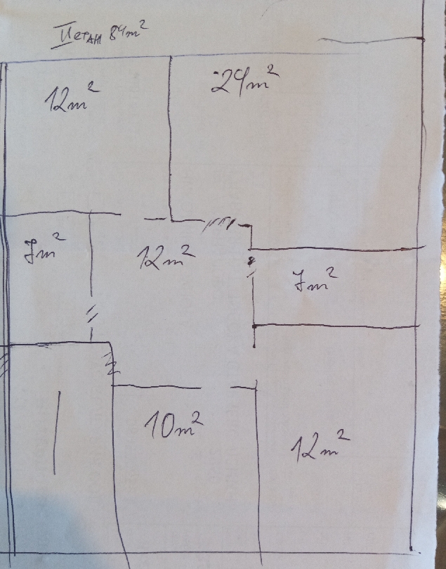

Предстои ми отопление на два етажа на измазана къща на два етажа.
Първия етаж ще се отоплява целия постоянно. Стая 21кв. бивш гараж сега с голямо стъкло и врата ПВЦ, мисля да сложа 24 ал. глидера Н60.
Стая 12кв ПВЦ дограма, 14глидера. Стая 20кв. ПВЦ 21глидера. Стая 12кв, стара дървена дограма с врата към тераса 14глидера. Антре 11кв. 14глидера.
Баня с тоалетна 6кв. 6глидера.
Бойлер с две серпентини, ще се слага, но незнам колко литра? Около 100?
Втория етаж ще се отоплява постоянно половината само. Може ли да е с панелни радиатори там а на първия с алуминиеви?
Колко киловата реално ще е необходимо 20 или 30 и повече?
Насочил съм се към Грейко екзотик котел и РБ горелка.
Гледах също Гранде 28 и
Голден фаяр Golden Fire EcoStar AUTO.
Идеята е да е по ефективен и да гори всякакво качество пелети и да се чисти по рядко.
За момента са набавени радиаторите за първия етаж, според това кой котел се избере какви още неща ще са задължителни да се сложат в системата?
Прикачам чертеж на етажите.
Благодаря предварително за съветите.

Аз сметката съм я направил.. Реално питането ми е друго,но явно не се разбира много от обясненията ми.
За двата етажа в момента ако тръгнем да ги отопляваме постоянно трябват 30киловата. Но в случая няма да се отоплява всичко и реално ще варира мощноста около 20.. Та въпроса е има ли смисъл да се взима котел 30 като и този от 20 ще може да стопли всичко, просто по-бавно.

Хайде първо да проверим тази сметка, че да не се окаже грешна.
20:5=4
4х24=96
96х210=20160
20 тона пелети и това за "малкият" котел!!!
Имаш ли къде да ги складираш, или ще купуваш по 2-3 тона месечно?
Грандето не го знам, а Фаяра се съмнявам че може да гори всякакви пелети. Може да греша.
Каквито радиатори си харесал, такива слагай. Там също трябва да ги сметнеш.
Секретни вентили и термоглави трябва да сложиш, помпа...
Бе що не почетеш един месец?

Щом си смятал значи си сметнал топлините загуби на сградата тя вече не се променя ще се променят само зададените температури на помещенията с малкия котел изкаш температура а получаваш по малка защото няма от къде да дойде.

Здрасти колега,
Не си написал къде се намира къщата. Според мен не ти трябва нищо друго освен 20 кВт комплект на Грейко.
Според мен ти трябват малко повече ребра за радиаторите, за да може да се случват малко по-бързо със стоплянето нещата.
