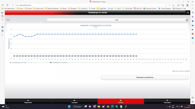

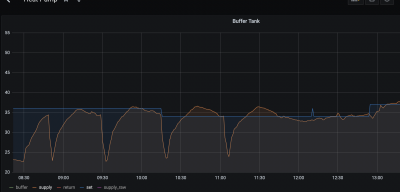

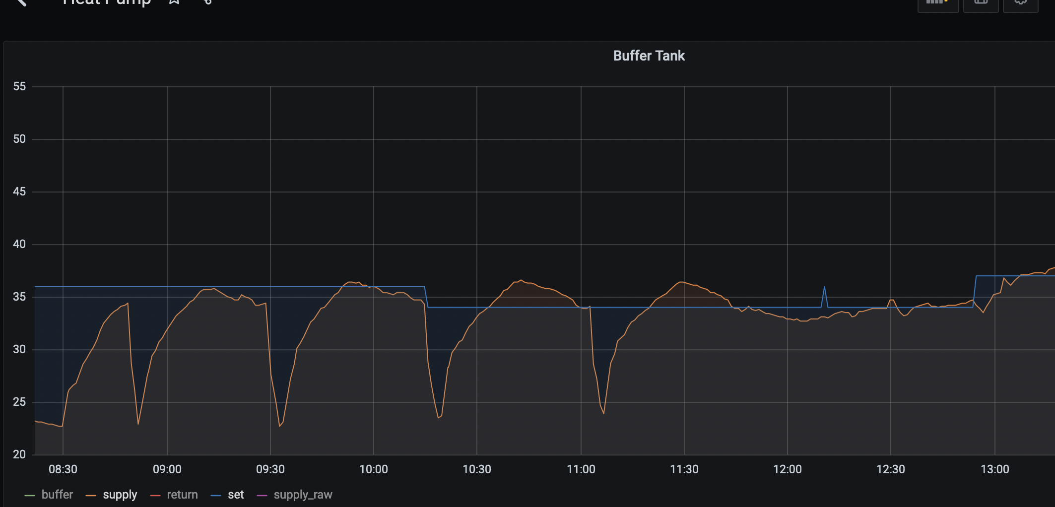

Отворих 5 радиатора да работят на макс. ЦП и ЦП на ТП са пуснати на макс. Температура 40*С и след час време отново изключи и започват циклите. Интересното е, че през този час температурата не е нараствала, но не връща и под 1200w. След като започне с циклите няма никаква зависимост кога ще реши да тръгне и за 2 минути и да изключи.
Иначе съм задал от 6 сутринта до 9 да не работи, идеята е след нощната тарифа да изчака да изгрее слънцето и да "харчи" от ФЕЦ. Затова засега съм и задал да има почивка.
Нагласих позицията на ключовете на вътрешното тяло така както го ползвам. Единствено като му сложа работа с буфер набива грешка за липса на термодатчик, явно иска да следи температурата на буфера. Работата не се промени, единствено неща които не се ползват изчезнаха от настройките.
Като цяло проблема си е в това, че много бързо достига зададената температурата и затова изключва, но защо не сваля мощността или просто това е минимума на който може да работи ТП. Сега ЦП като работят на макс. и дt е 2-3*С и още по бързо достига зададената температура и циклите стават още по начесто.
Явно трябва да стане още по студено, за да мога да охлаждам водата постоянно или човек който да накара ТП да работи под 1300w защото явно това е доста за моите нужди.

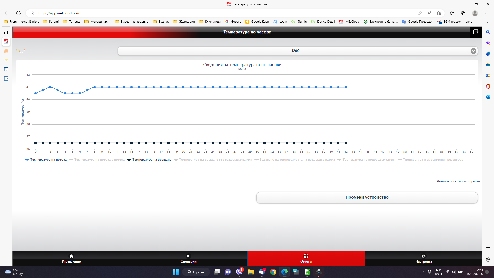

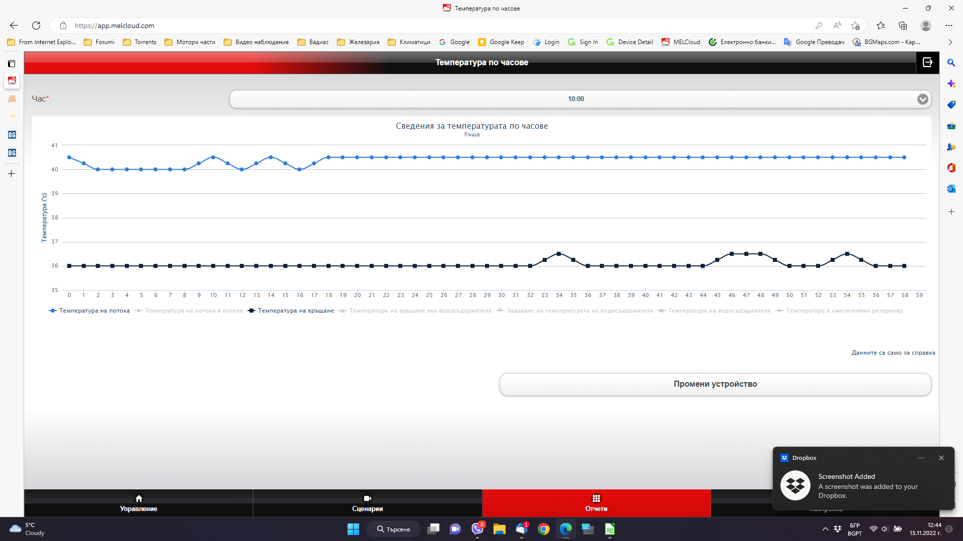

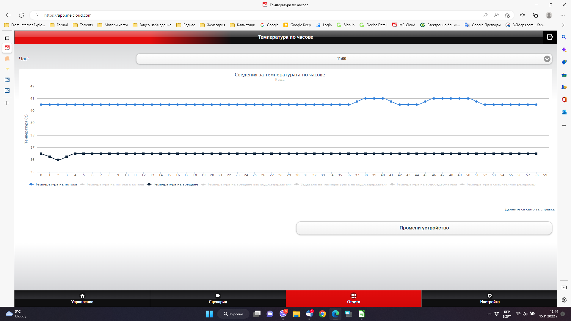

Както и да е, драмата мисля, че приключи. Вчера за няколко часа прерових цялото меню на помпата, няколко часа защото ужасно бавно се случват нещата в менюто. Включих разни икономични режими, отделно имаше настройка за някакви цикли които така и не можах да разбера за какво точно се отнасят. Циклите ги изключих тотално и сега не участват в работата. Вдигнах някакви времена на "стендбай" през които системата си дава време преди да вземе решение дали да включи нещо. И засега работи постоянно, даже започна да прави дефрост и най интересното е, че температурата почти не играе.
В 9:05 е направила дефрост.

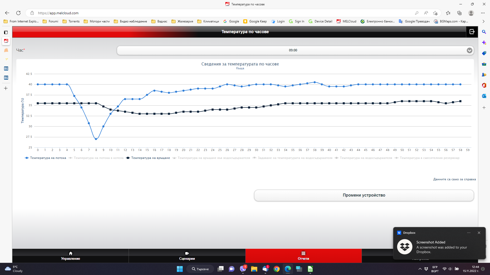

Ето така изглежда defrost-а. Трудно ми е да повярвам, че температурата на изхода на термопомпата няма да пада по време на дефроста. На графиката са зададена температура и температура на изходящата вода.
Всъщност къде мериш? На буфера ли?
Детето - специалист
Това си е приложение към помпата и не мога да кажа къде е меренето, трябва да отворя вътрешното тяло и да видя къде се намират сензорите.
А температурата пада, вижда се на последния скриншот. За 4 минути слиза надолу и след това започва отново да тръгва нагоре.
brum - майстор
Така почва да прилича на моя дефрост, само дето моят е малко по-чест отколкото ми се иска :) .
