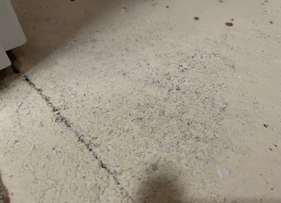

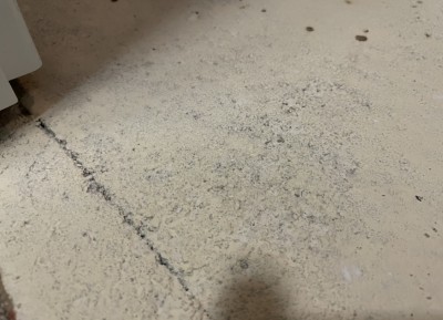

basenov - напреднал
След експеримента с отвиването - разлика няма или е минимална. Двете стаи държаха една и съща температура, като в гостната тя се вдигаше една идея през деня, когато беше слънчево, но там всички прозорци са южни и съответно вътре напича.
Температурата на пода и в двете стаи е идентична.
Обратната температура в колекторите продължава да е с малка разлика от около 3-5 градуса.
Lutchezar - майстор
Каква част от мокета отви?
basenov - напреднал
пет яну 21, 2022 12:45 amLutchezar написа:
Около 80+% беше отвито.
brum - майстор
Под мокета директно замазката ли е или има някакъв слой между мокета и замазката?
Тая разлика от 3 до 5 градуса къде я мериш? На кръга на гостната или на общият кръг?
basenov - напреднал
Замазка е, прикачам снимка.
Разлилата я меря на отделните кръгове и на общия.
