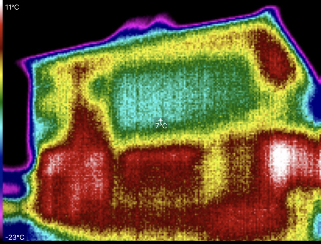

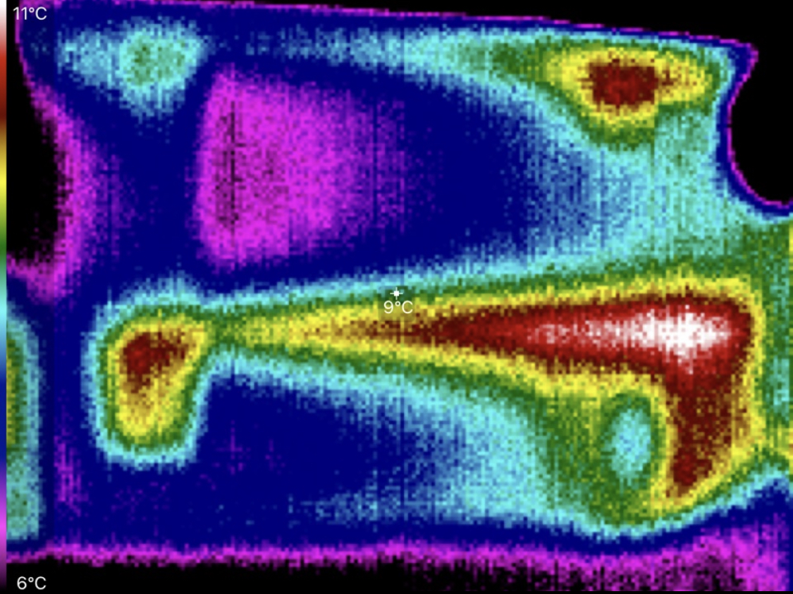

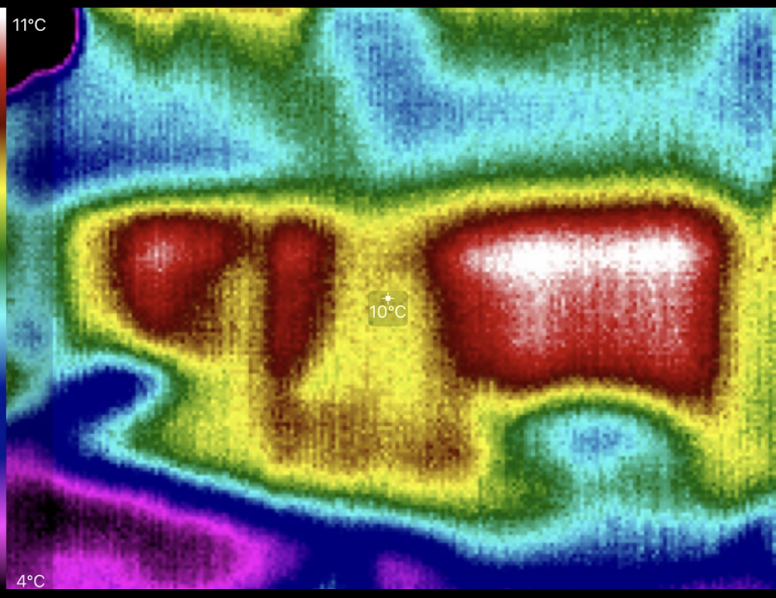

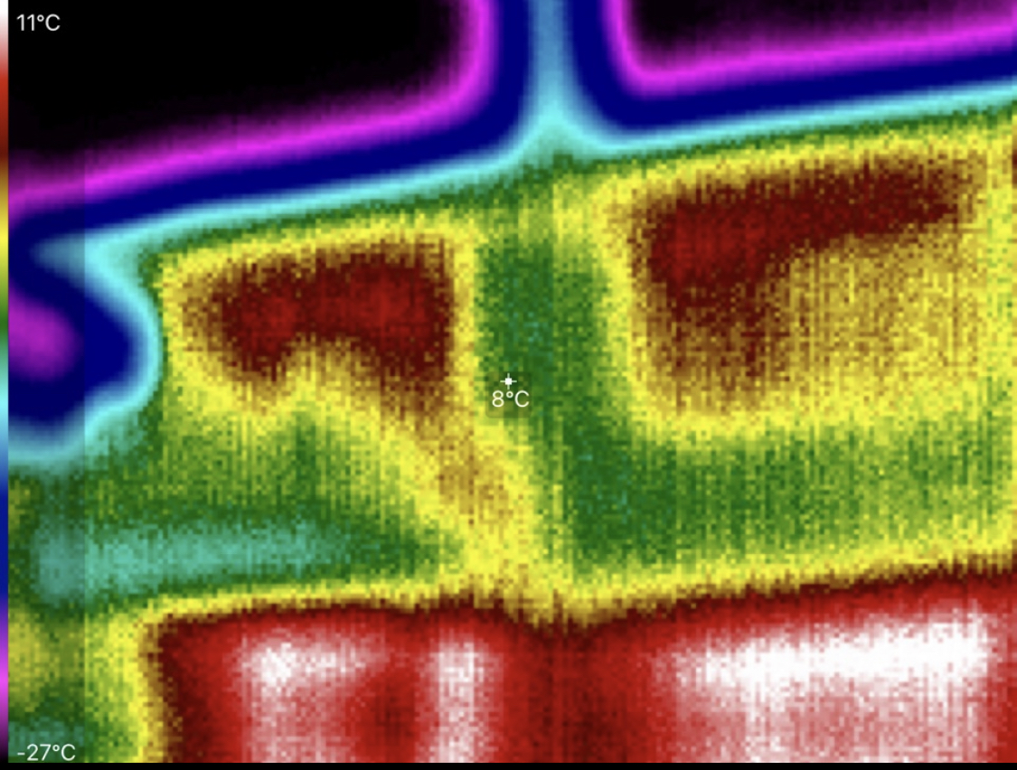

Приложено изпращм снимки на къщата отвън както следва:
1) Южна стена - въори етаж от дясно детска став, от ляво гостна. Първи етаж, от дясно хол, където червеният участък е едната витрина за която писах в предишен пост.
2) Северна стена - Втори етаж родителска спалня и баня към нея. Червения сектор е прозореца в банята. Първи етаж - хол, червения сектор в ляво е северния малък прозорец, дясно е външното тяло на термо помпата.
3) Фасада - първи етаж е хола, с двете витрини.
4) Фасада - втори етаж от дясно родителска, ляво детска с балкон.
