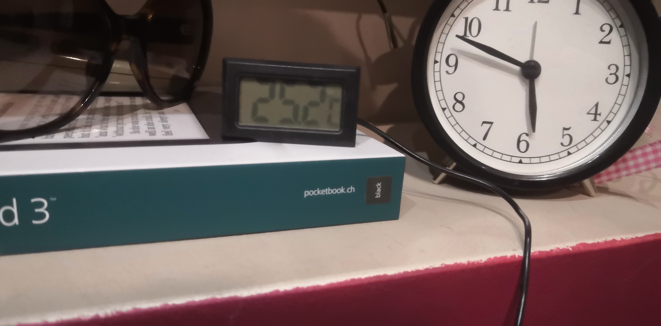

Преди да къртиш и преправяш подовото замери Т на водата на входа и изхода на колекторите. Елементарно е и става супер точно с такъв китайски термометър за 5 лв

А за термометъра на мултицета - топни го във кипяща вода и виж какво ще покаже. Около 99 трябва да е (щото с тия -10 градуса предполагам сте нейде по балкана). Да знаеш колко да му вярваш.
