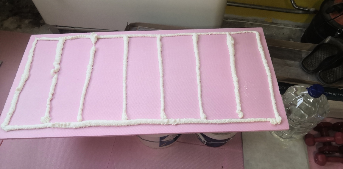

вт дек 21, 2021 5:23 amшоп написа:
При мен плочата на тавана е изолирана отгоре с 2х50мм фибран, лепени с пяна на кръст. Много съм доволен.
Вземи си XPS с висока плътност. Може дирекно да си ходиш отгоре.
Каква е разходната норма на пяната? Гледах, че ги "пръскат" обилно, на кръст достатъчно ли ще е?
ХПС на 100мм на колко вата би се равнявало, има ли някакво съотношение?
шоп - майстор
вт дек 21, 2021 6:57 pmbasenov написа:
Не пестете от изолация и полагането и!
Веднъж се прави и разхода е символичен. 1-2-3 лв на м2 за пяна са стотинки на фона на цените на енергоносителите.
Така полагам в момента фоамборд за под водно подово.
При таван е задължително да се оканти и 1-2 W е достатъчно.
basenov - напреднал
Лепене на кръст си представих, че полагате по две линии.
шоп - майстор
Аха, не сме се разбрали
Под лепене на кръст визирах два слоя фибран с разминати фуги. Така се минимизира термомоста.
Ако имате 10 см дебела плоскост може и еднослойно, като запенвате фугите.
basenov - напреднал
Аз мисля 120мм и директно да ги лепя. Реденето да е плътно, без фуги.
Или вие препоръчвате 2х5 и да се разминават двата слоя?
Модела, на който съм се спрял Fibran XPS Etics GF 1250x600x120mm.
radius - майстор
Gf е вафлен - за стени и тавани, да лепне лепилото, за под може и обикновен.
andy_forresite - майстор
Реди на 2 слоя от по 50 мм както Шоп ти казва (с разминаване на фугите).
