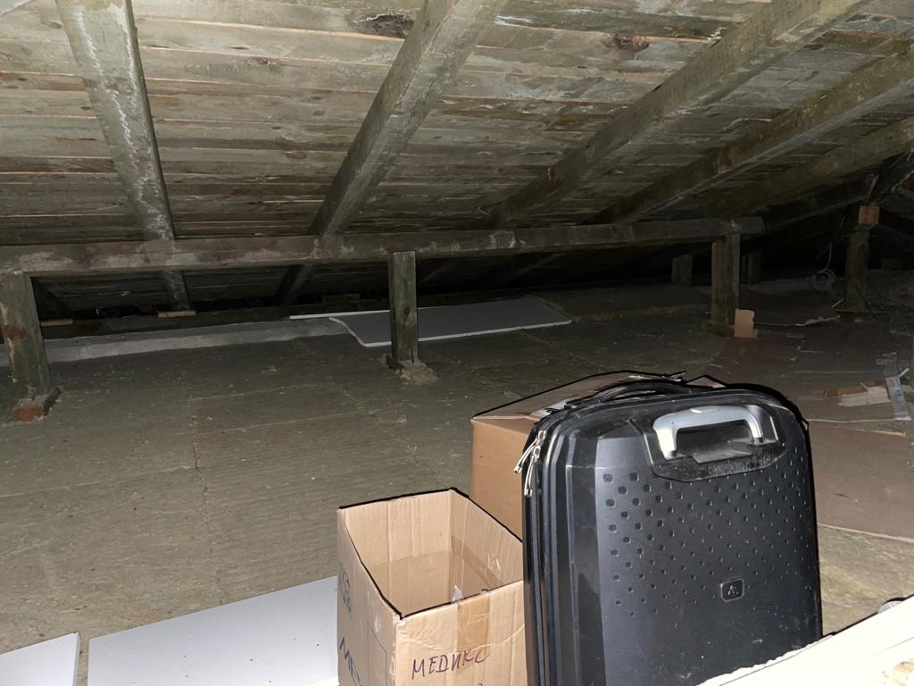

Мултицета го засякох точно във вряща вода, показа 99 градуса точно след като я изключих.
Колекторите са измерени с мултицет - навсякъде разликата е 3-4 градуса. Дори туко що пак измерих - към стаята отива например 34-35 и се връща 31. Това е в момента, когато помпата работи на 38 градуса, но тъй като се беше изключила температурата беше паднала на 34-35 - това са стойностите, които и датчиците на помпата показват на вход/изход.
* мерих навсякъде - белите тръби (вход/изход), гайките които са метални и са към колекторите, самите колектори при връзката им с инсталацията - навсякъде стойностите се потвърждават.
Измерванията на професионалната камера, нещо не ми се връзват нещата?
Ако професионалната камера е на 100% вярна, то тогава основният проблем няма как да е изолацията, нали така? При температура на пода от 23.4, тогава в стаята беше 20.5 -> това звучи нормално, но при температура от 29+ на пода, и стая която е 20 градуса -> тогава топлото бяга = изолация. Тук не казвам, че изолацията е ОК, далеч съм от тази мисъл, просто разсъждавам на "глас".
Относно ватата, нейният тип и плътност: това което ми споделиха, е че тъй като вече имам 5см каменна вата (прикачам снимка) няма смисъл да слагам друга освен каменна, нямало да има ефект. За твоа ми казаха и 10см на поне 100кг/м3, което предполагам няма да навреди. Интересното е, че само тези на Фибран имат тази маркировка за плътност, КНАУФ няма нищо подобно и не мога да преценя какво точно да взема. Майстора каза - за минералната - марката е важна, за каменната - не гледай марка, гледай плътност, но то като цяло няма много избор.

Тая вата е над плочата и няма нищо общо с ватата под плочата! 5см над плочата далеч няма ефекта на 5см под плочата.
При мен е 5см под плочата и 10 ЕПС над плочата. Като отгоре мисля да слагам повече. Проектантите бяха заложили толкова и не го съобразих на времето да я направя повече.
Lutchezar - майстор
Ватата на покрива трябва поне с найлон да е завита. Дъските имат следи от течове. Не е ясна влажността на тавана.
Защо не повдигнеш мокета на 1/3 или повече и да видиш дали има промяна?

Повдигане на мокета - да отвиеш замазката колкото повече, толкова по-добре.
