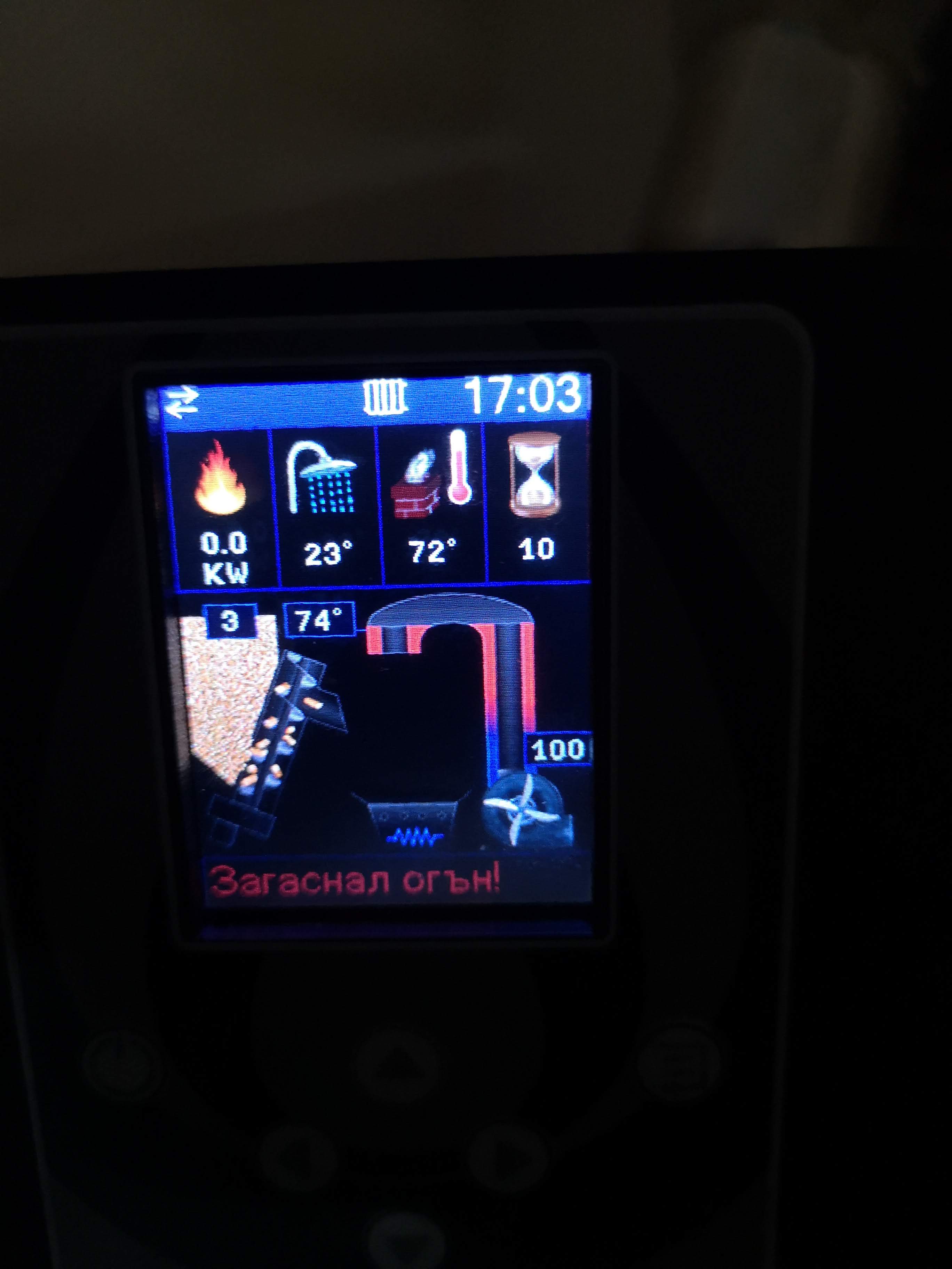

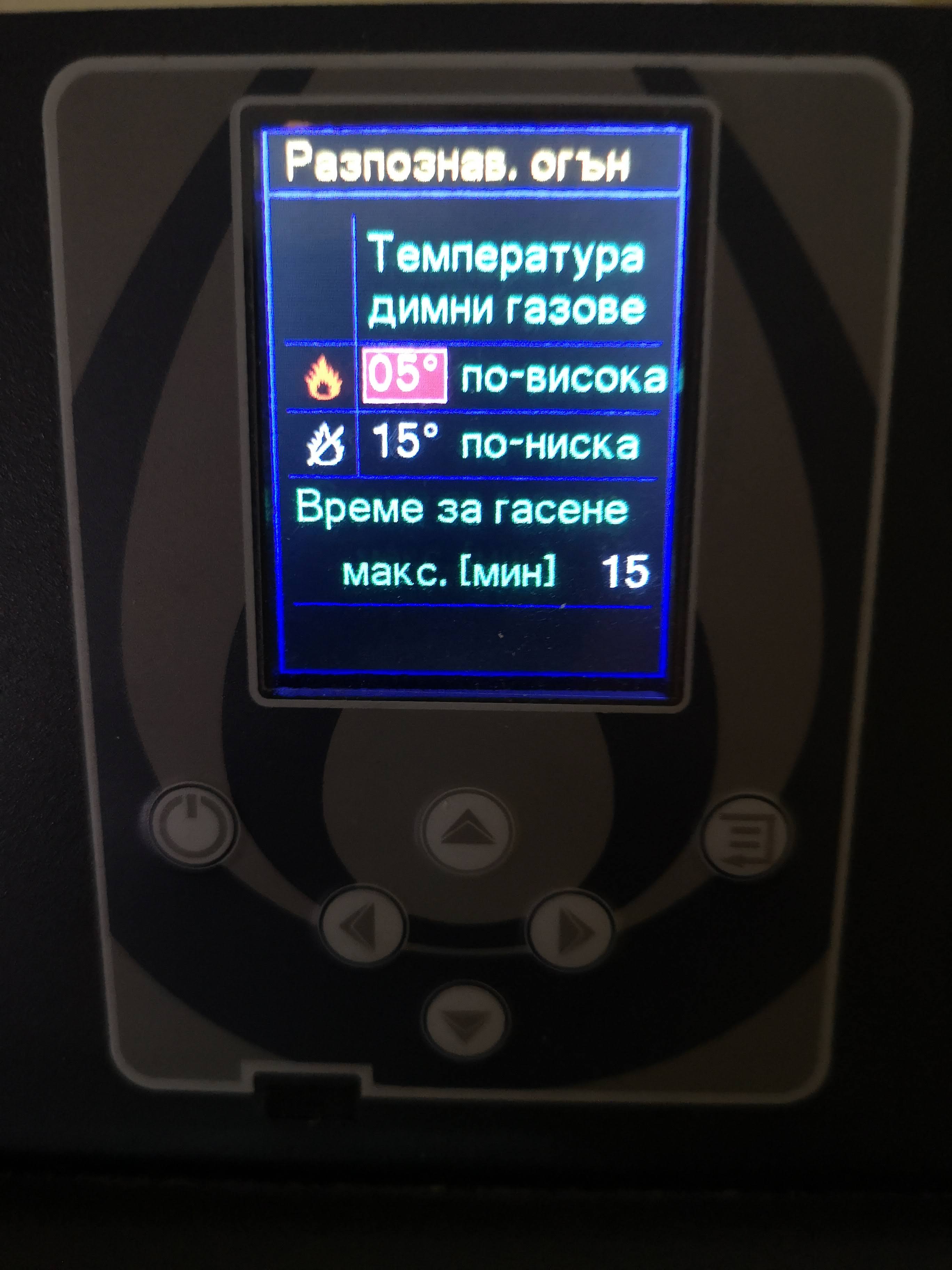

Здравейте, от мнения тук разбрах, че трябва да държа температурата на водата в грейкото на 75 градуса, а помпата да включва на 60.
Настроих я така, но не работи в режим "поддържане". Стигне ли поддържане след 1-2 мин. дава грешка "изгаснал огън", а реално не е изгаснала
камината.
Моля за съвет къде греша в настройките. Нагласена е уж при 15 градуса по-ниска температура да разпознава изгаснал огън, а е разликата е доста далеч.
Ето и снимки на настройката и на момента, в който решава, че е изгаснала:
Предварително благодаря за помощта!

Водата е по гореща от дима и от там печката мисли, че няма огън.

Значи гори, не вижда че гори и се гаси гадта мръсна. Насечи камината и я предай за отпадъци щом толкова не те слуша. Шегувам се.
Този контролер е непознат за мен. Мисля че ако изпраскаш 25 вместо 15° по-ниска температура на пушиляка, това е вторият ред, няма да мисли че е изгаснала. Би трябвало да се получи.
n.ganev - майстор
15 го направи 0!
Увеличи модулацията. Например 8/4/0
Време за гасене 10
