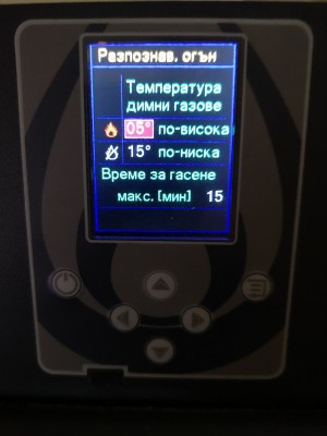

Здравейте, от мнения тук разбрах, че трябва да държа температурата на водата в грейкото на 75 градуса, а помпата да включва на 60.

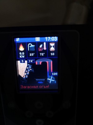

Настроих я така, но не работи в режим "поддържане". Стигне ли поддържане след 1-2 мин. дава грешка "изгаснал огън", а реално не е изгаснала
камината.
Моля за съвет къде греша в настройките. Нагласена е уж при 15 градуса по-ниска температура да разпознава изгаснал огън, а е разликата е доста далеч.
Ето и снимки на настройката и на момента, в който решава, че е изгаснала:
Предварително благодаря за помощта!
