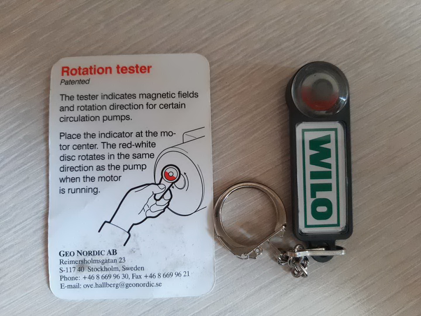

kozl - майстор
Те го индикатора:

kyxap - специалист
вт окт 04, 2022 9:24 amkozl написа:
Те го индикатора:
Може ли координати от къде да си взема такъв тестер, благодаря!
kyxap - специалист
Намерих нещо полезно, приложение, което покава дали се върти помпата, няма нужда да се купува тестер, като по-горе показания от kozl.
https://play.google.com/store/apps/deta ... l=en&gl=US - за Андроид
https://apps.apple.com/us/app/magnetic- ... 1397370458 - за Apple
Ето и видео как работи:
kozl - майстор
ср окт 05, 2022 7:38 amkyxap написа:
Те го индикатора:
Вероятно от дистрибуторите на помпи. Както вече писах този е подарък от дистрибутори на Вило, при покупката на няколко помпи.
Но щом и смартфоните могат да тестват, какво по-рационално от това :roll:
