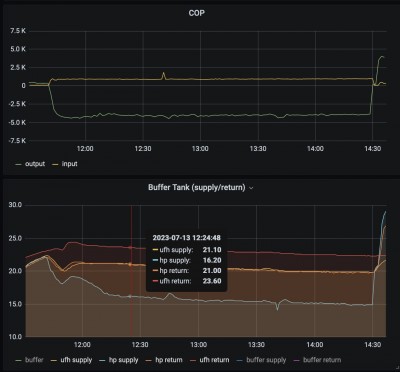

Далеч преди подовото да се е справило, до комфорт, точката на оросяване ще е достигната. С паромембрана, просто ще бъде изместена влагата- няма да е допусната в замазката, но тя си е във въздуха и ще кондензира.........Къде? Ми на най близкото възможно място.
Въпросът си е този.
Факт е, че не се ползва много, дори малко. До колко би се справило, преди да стане....вредно, освен, че е неефективно.
Всъщност, дефектът може да се окаже ефект, ако сме решили да правим изба.
...е, донякъде.
