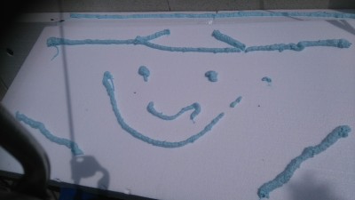

чет май 12, 2022 12:50 amresistbody написа: Налепи фибран вътрешно си си готов.. бързо лесно вкусно.. за финиш каквото ти е кеф...Фибран е това XPS, така ли? А с какво да го залепя към тази плоскост, така че, да не се отлепи след като се постави и шпакловка? Все пак не искам да се стовари върху хората.
Ако си ламарина разкриваш и изолацята под ламарината... пак става.. няма да има финиш отвътре..
Друг вариант е да сложиш термопанели върху съществуващия покрив..
Варианти безброй много..

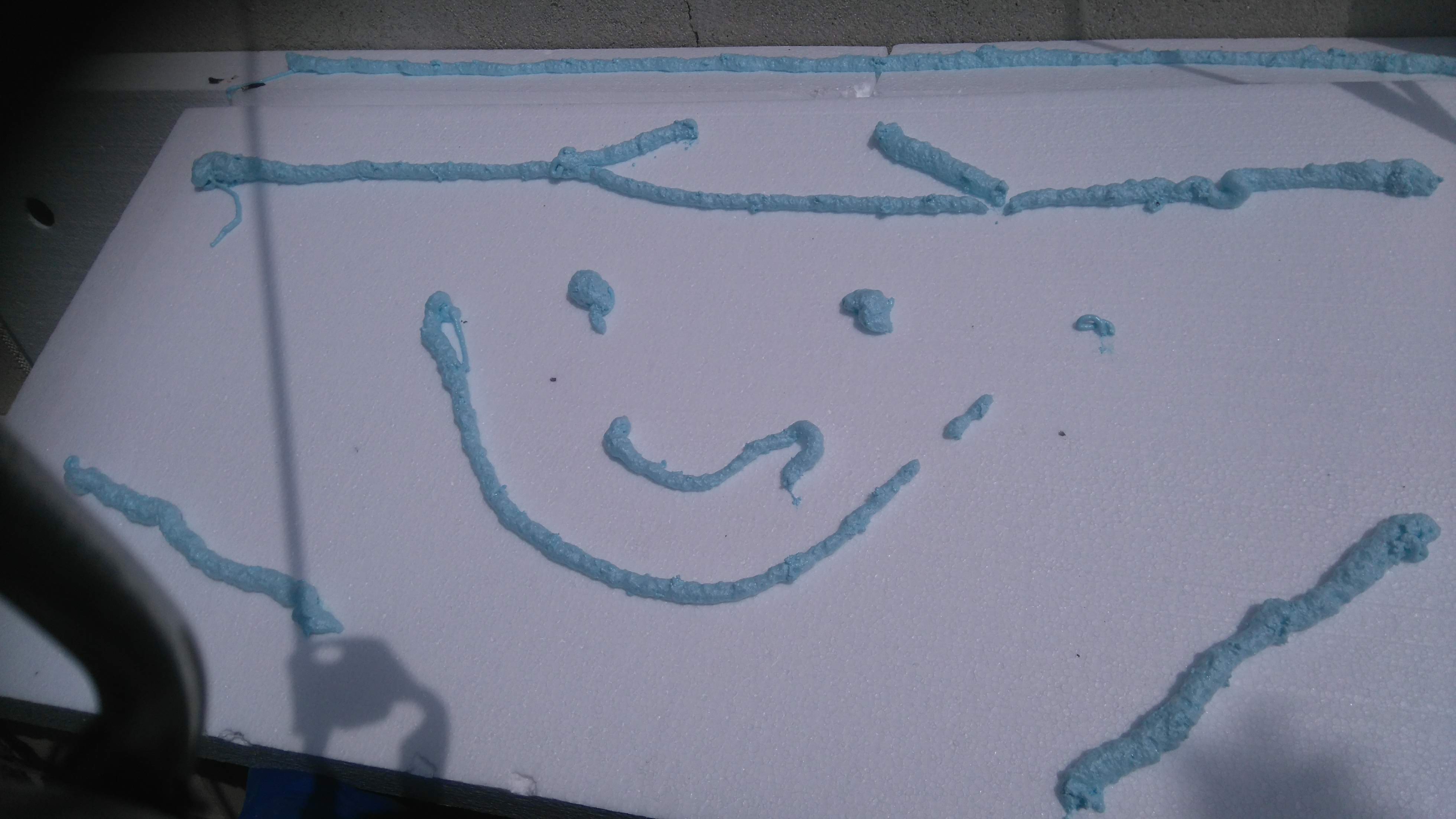

"Пистолетна" пяна за лепене на топлоизолационни плоскости.
Винтове за дърво, с шайби, за закрепване докато "дръпне" пяната. Отнема петнайсетина минути, но не е много удобно да се чака всеки лист.
Винтовете трябва да се подберат много точно по размер, за да не продупчат ОСБто.
Чух наскоро, за някаква пяна, която почти мигновено задържа, но нито съм ползвал, нито съм виждал. Не работя от поне 10 години, освен по моята си къща.
