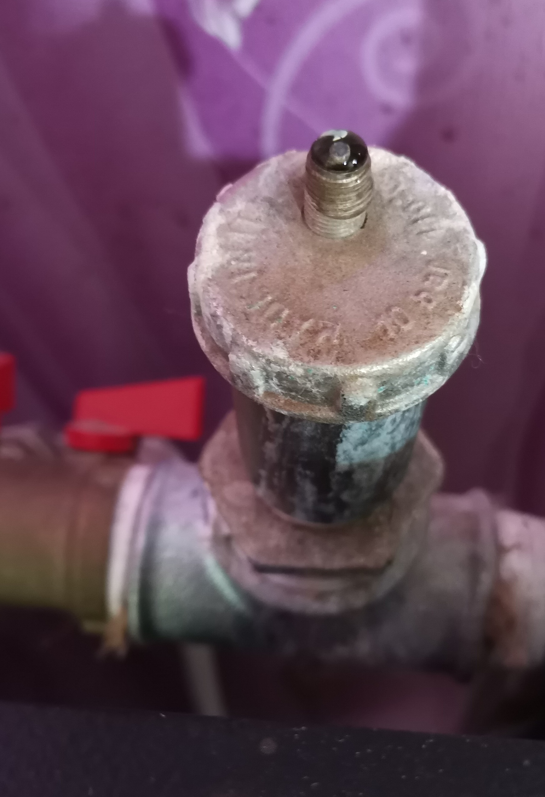

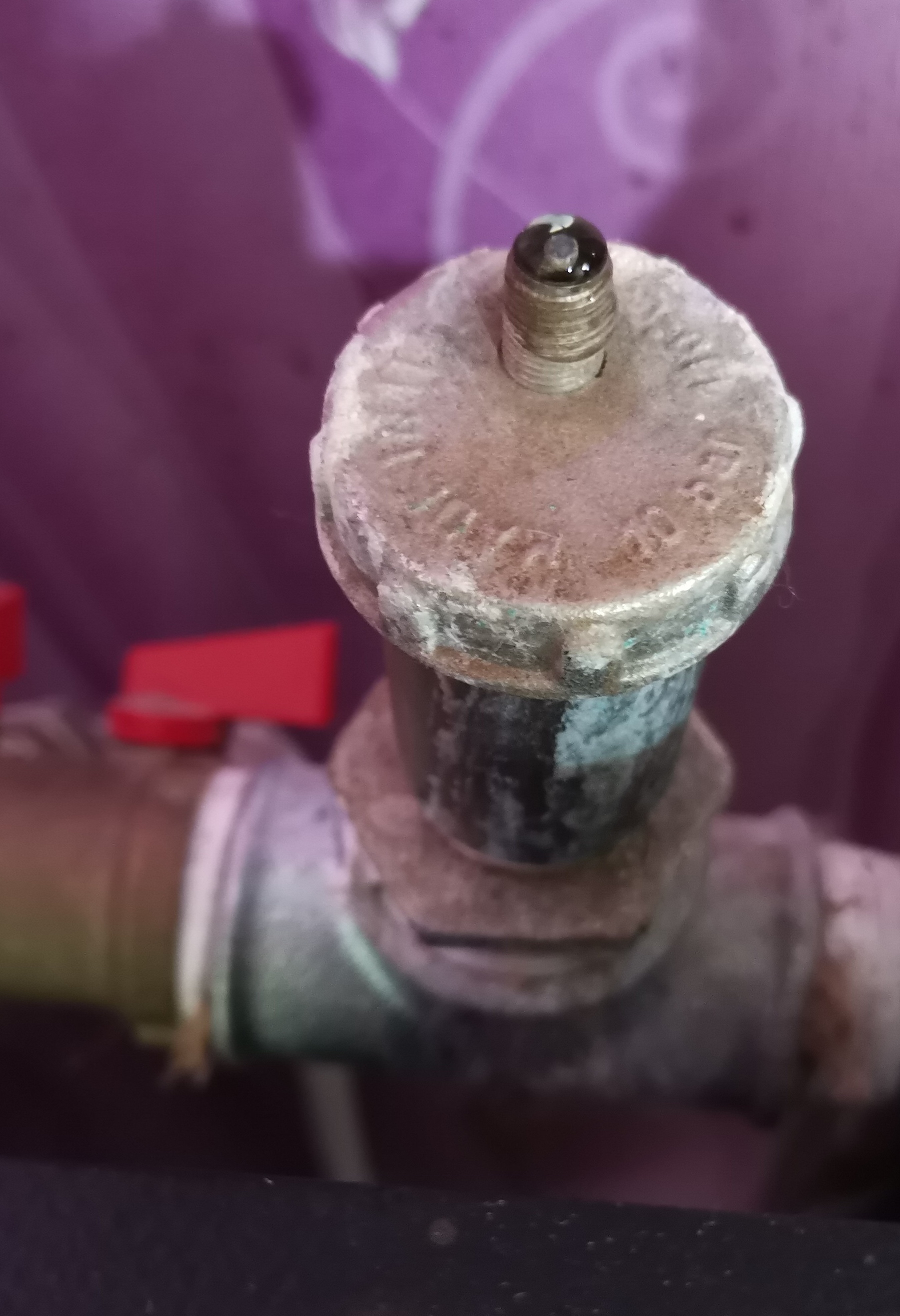

Или крана не затваря или има автоматичен обезвъздушител в системата.
съб юни 25, 2022 10:43 amkrasi92 написа:
Подкрепям.
ludtadranka - напреднал
До сега източвах системата(цялата), напълни я. Обезвъздуших като започнах от най-високата точка към най-ниската. Запалих камината отново обезвъздуших, нивото в разширителя се понижи съвсем малко за това не съм доливал. Сега чакам да падне температурата, за да спре помпата.
Иначе има автоматичен обезвъздушител точно на изхода от камината(топлата вода)

Нямам капачка, никога не е имало.

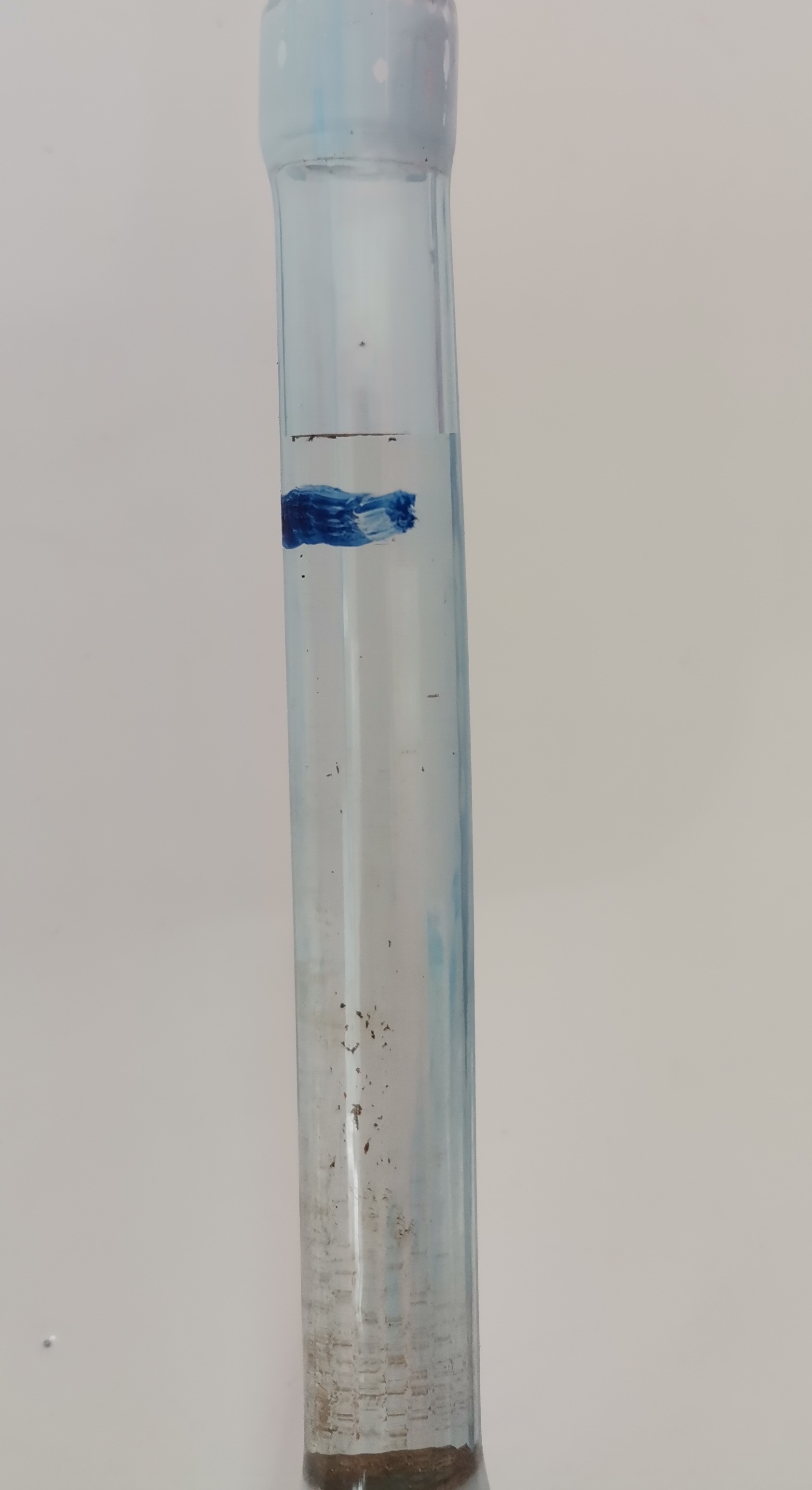

Маркираното ниво е доста след като спрях камината, нивото се покачва с изтиеането на водата и по-осезаемо със спирането на помпата след 37° надолу.
При нормална работа на камината нивото беше на половината на нивомера!
