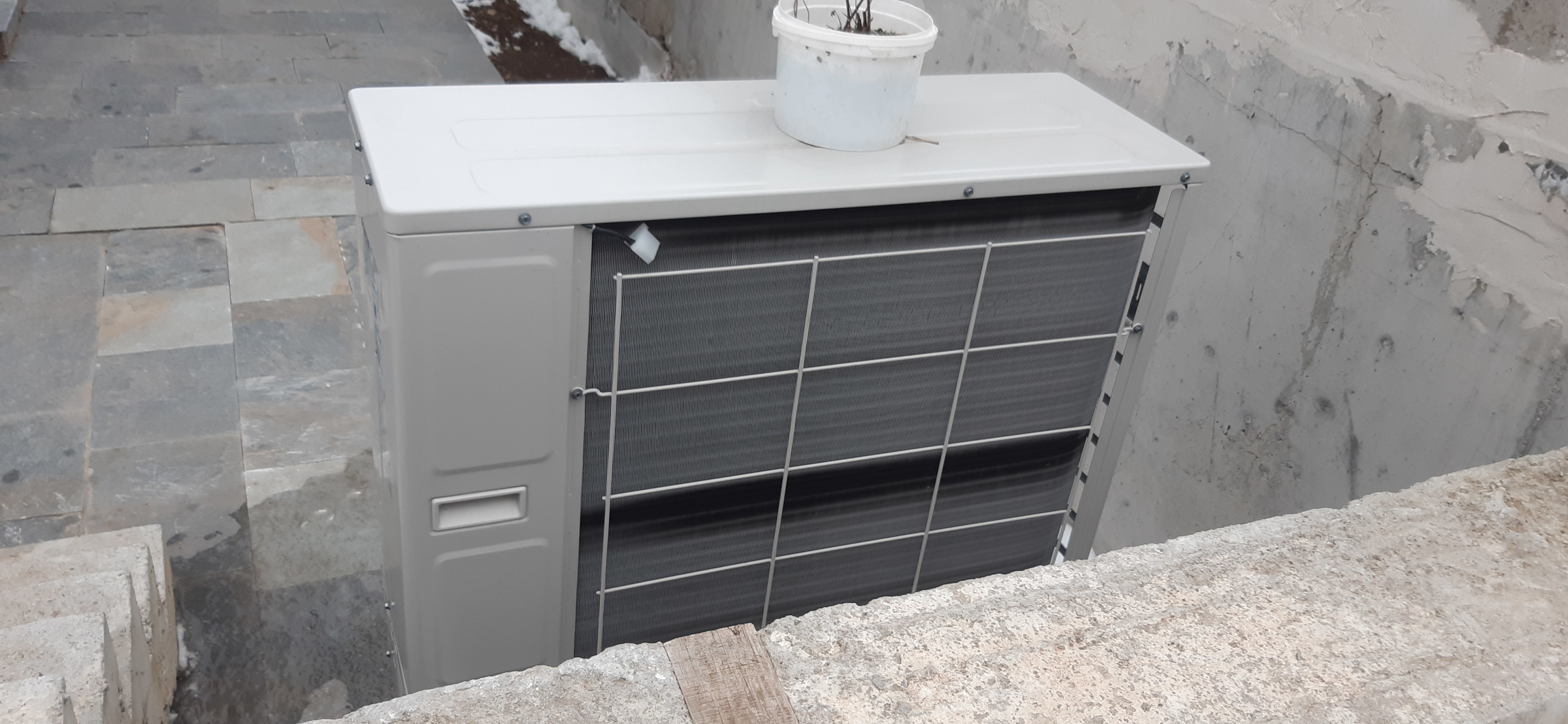

Машината е пусната септември 2022. Т.е. - в гаранция е. Свързал съм се с хората които я инсталираха.
И междувременно от тази сутрин е снимката по-долу. Сетих се, че в по-студено време тоя ефект беше по-ясен. И при -4 вместо на газ минах на ТП за проба. Две тръби по средата и една горе не трупат (или трупат по-бавно) скреж. Забелязах, че максималната мощност е паднала също - даваха я 9kW до -7 градуса. През последните дни гледам, че като топли бойлера стига до 7.5kW пик. Въпреки сравнително топлото време (БГВ топля ранният следобед като е достатъчно топло).

Каква е точно машината ?
Тези 7.5 кВт пик много ми се струват комбинация от 6 кВт нагреватели и 1.5 кВт за компресор.
Което според мен е безсмислено да топлиш бойлер с нея при такива температури.

Модела е HU091MR.U44 / HN091MR.NK5. Нагревателите умишлено не са свързани. Ако паднат температурите минавам на газ.
9kW без нагревател. И си ги правеше без драма преди ноември и декември. Че даже правеше пикове по 11 киловата първите 2 месеца на есента като топлеше бойлера.
Отделно е преоразмерена за моите цели и съм я смъкнал още с една настройка. Ограничен е тока до 15А при все, че може да тегли 23А. В преходните месеци се справя чудесно. За студените докато не мина на битов ток ще работи в този ограничен режим.

Нали по данни беше доста добре, защо още на -4 я спираш? То на -6 няма да има лед по външното и чести дефрости. Моята топли и бойлера всеки ден, оня ден ми дожаля на -9 и пуснах нагревателя на бойлера, че то и икономия от ТП едва ли има при тия температури, независимо какво пише в книжката.

По данните на производителят е едно, по реалните данни които виждам е друго.
Тока ми не е битов все още и много внимателно си правя сметката при какъв КОП да минавам на газ. Според КОП-а който се вижда сега при -4/-5 е по-добре да се кара на газ. КОП над 2.5 ми трябва за да оправдае топленето на ток.

Младежите казаха, че ще дойдат да видят термопомпата. Имало някакъв начин да се види дали параметрите на работа са в норма и щели да преценят къде да търсят проблема.
99% съм сигурен, че проблема е от някоя конусна връзка. Има указатели за теч на фреон, а най-достъпното е вода + веро.
Но едва ли на гаранционна машина някой ще се наеме да запоява.
