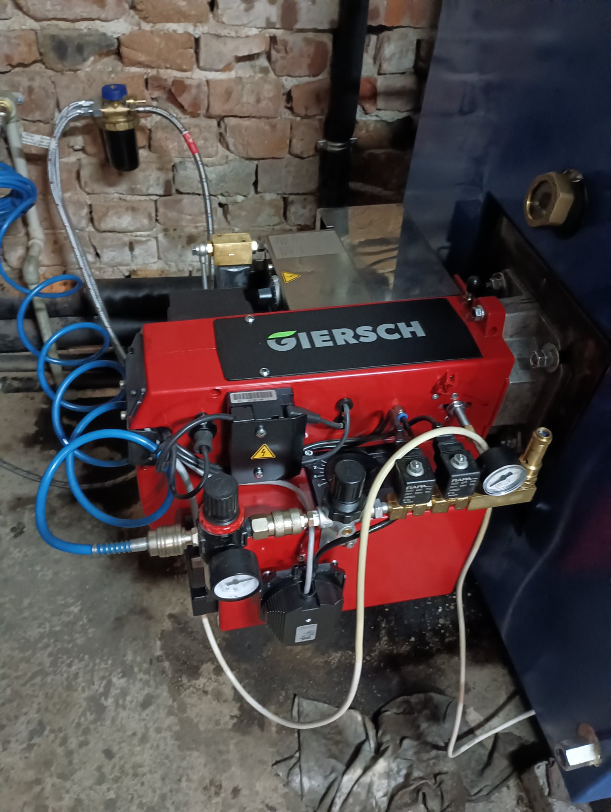

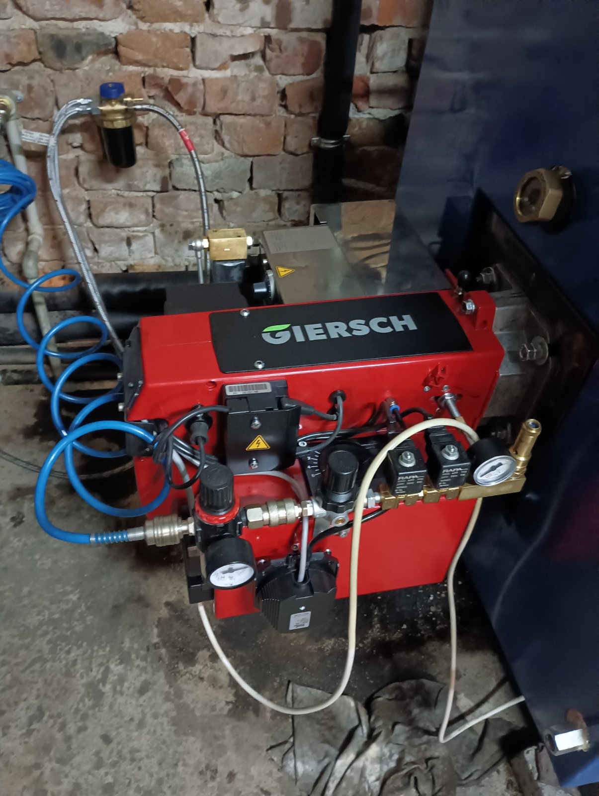

Имам познат с маслена горелка...не мирише на нищо...даже не се вижда пушек от комина...
Събира отработено масло излиза му без пари...но си иска подръжка...честа смяна на филтри, смяна на дюзи периодични настройки и вероятно около 50-100лв ток за системата на месец...и тъй като съм я виждал и проявявам интерес от любопитство само ...ще кажа че моя комин на пелети мирише повече...
Но въобще не става дума за нафтова печка...и ако не си запали къщата и не осмърдява комшиите нека си дими...половината че и повече от тези дето се се хващат за чуждата екология да си видят собствена екология....смърдящи таралясници дето в нормална държава преглед не могат да минат...
Дюза почти не се налага да се сменя. На нафтовите горелки дюзите имат филтър и там са по-капризни. Но една нафтова дюза е 20лв. Дюза за горелка на масло е 220 лв./ за заводска/. Единственото което може да се прецака е гуменото уплътнение. Няма кой знае какво да се поддържа при тях. Филтър рециркулационен няма какво да му се сменя. Развива се, чисти се и пак се навива.
