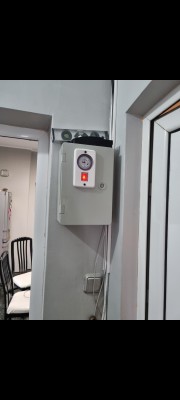

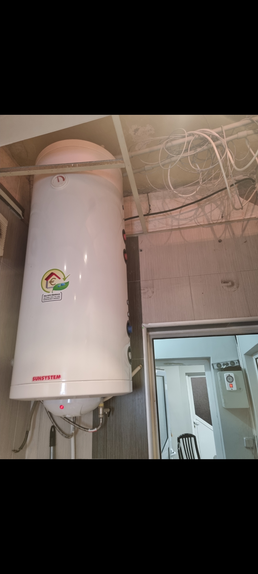

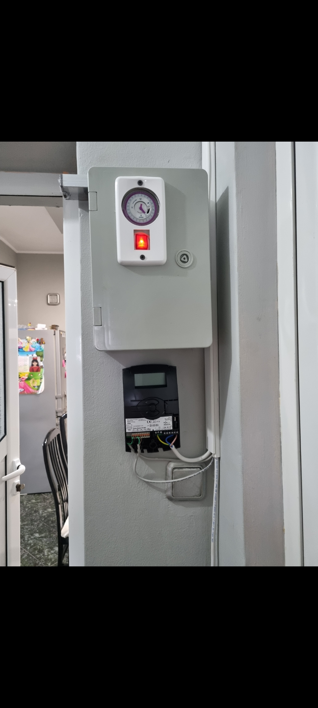

Здравейте, ето до къде съм.
Няколко въпроса.
От колекторът излиза ф22 да продължавам ли с ф22 или с редукция на ф 15?
Глупаците не са ми дали правилните профили за стойка, не съвпадат с отворите на колекторът, някакви идеи, и как се монтира?

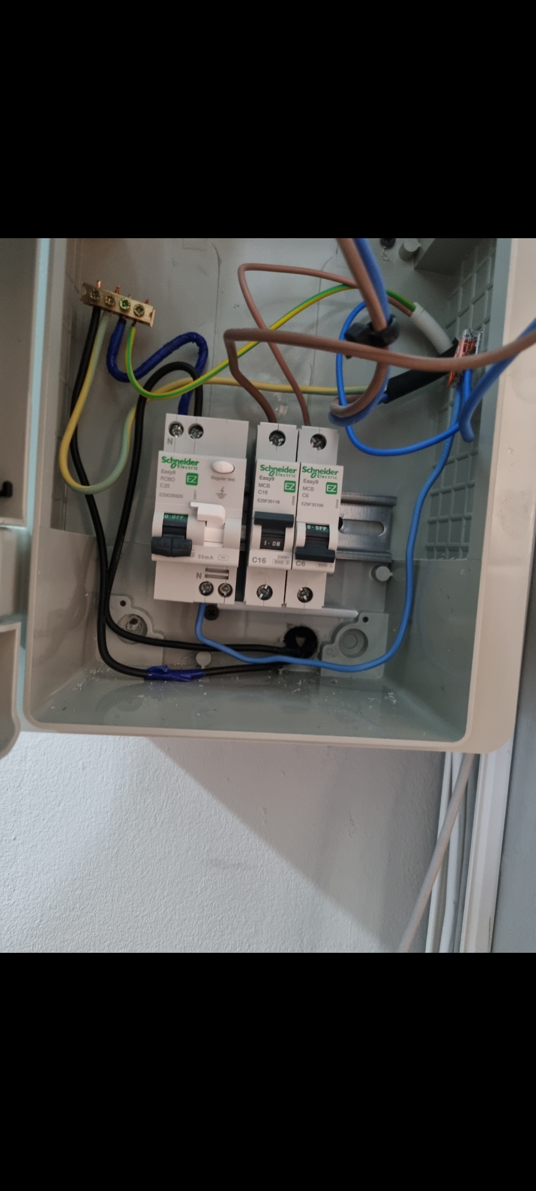

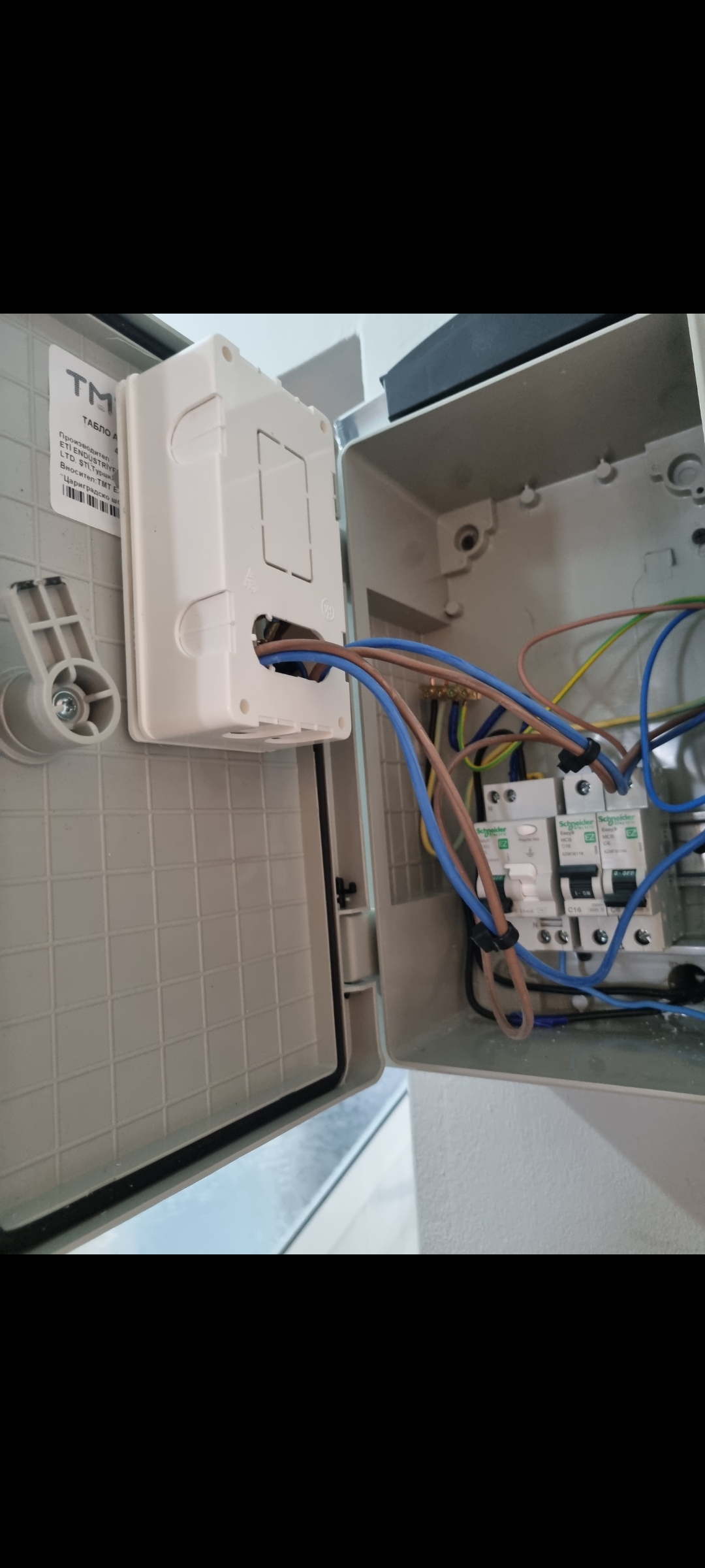

miroslav_cholich - специалист
Допълнение, от старото бойлерно табло, върху него сложих ново.
Дтз плюс предпазител за бойлерът и за контролната система. До бойлерът трижилен 2.5 квадрата. Екранирани кабели за сензорите. Имам още малко кабел канали и с инсталацията съм готов.
