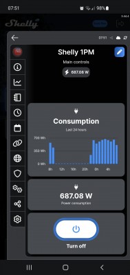

И яйцеклетки щях да продавам и косата да си оскубя ,ако това от калкулатора беше валидно ,като отбележиш графата "къща с изолация и нова дограма " .Това 2 см ,20 см изолация ,няма значение .
И понеже се говореше за консумация при -3° ,тази сутрин падна до -2° и ето за да продължат инженерните сметки .За съжаление ,не мога да видя каква е отдаваната мощност ,за да смятам COP .

Помпата ти гори 2 киловата на час по твоята графика. И то това е вероятно в топло време. Я пробвай на -1 да оставиш къщата цял ден без топло и после вечерта да ги загрее тези 300 квадрата и покажи тази графика. Просто ни спеставяш часта в която тази помпа вдига температурата и подаваш само от поддръжката при вече стигната температура
А я ми кажи защо трябва да оставям къщата цял ден на студено и после ТП да блъска яко за да загрее всичко.
И ако прочетеш отново това което съм написал ще видиш, че помпата след като почива тръгва с много повече от 2kW за около 30 минути достига зададената температура и си сваля консумацията. И последната графика отново я разгледай и виж при какви температури е тази консумация.
Както и може да видиш на графиката вкл/изкл на помпата
Защото така си написал.
Цитирам: В 7 :00 сутринта помпата изключи, така е настроена и там може да видиш до колко е паднала консумацията която остава само за къщата.
Точно така, такъв е графика и на работа. В седем изключва когато всички излизаме и след 3 часа отново включва. Вечер отново може да изключи ако температурите са положителни и после в 4 сутринта включва. Върни няколко страници напред и ще видиш включване в 4 и консумацията след това при положителни външни температури. Както и консумацията за цялата нощ при отрицателни температури.
Дал съм ти графика от тока който харчи в момента за няколко часа и не виждам какво толкова не ти харесва.

По графика е два. От опит да спреш термопомпа ако нямаш подово е голям абсурд.
Оптимално без подово е прост стоманен радиатор с термоглава поне двойно преоразмерен.
С конвектори е супер ако трябва да спреш единия етаж и рядко го пускаш (примерно да го стоплиш от 15 на 22 за 15 мин. защото децата ще правят купон) иначе е просто климатик с много тела. С подово е перефкно, от към усещане, със обикновени стоманени е нещо средно (пак преоразмерени поне двойно)
Обаче продължават на -5 да ми трябват 25-30 киловата в час без значение кое ще пусна. Просто пода го загрявам много по бавно, стоманата средно и конвектора откача. Обаче 25-30 киловата на ден по средна статистика и от опит. Имам и трите системи на една помпа, гори еднакво което и да пусна.
Тук е редно да спомена, че обикновенно пускам само стомана, пода ако падне на -10 -15, а конвекторите на лято или ако имам едни 80 квадрата дето да дрябва да ги стопля за 20 минути. Киловатите са същите, да конфорта е различен. Просто 20 на пода 20 със стомана и 20 с конвектор се усещат по различен начин.
И точно това казах де. Спести ни момента на загряване и ни показа колко гори след като вече е загряло. Ако погледнеш момента на загряване над 2 киловата средно за 24 часа.
Цитирам собствените си думи:
Ако ти трябва 10 киловата на час за да стопли няма никакво значение как ще спираш, с какво ще се грее, и как ще го ползваш. На теб ти трябват 10 киловата на час и точка.
Да речем при идеалния вариант СОП е 3 при 7 външна, 20 в стаите (което си е студено) и 35 на вода. Ми това на 40 на вода си отива 2 киловата от раз.
А по мои сметки на теб за 300 са ти нужни поне 10-15 киловата ако не си опаковал цялата къща с найлон на 3 метра от стените.
