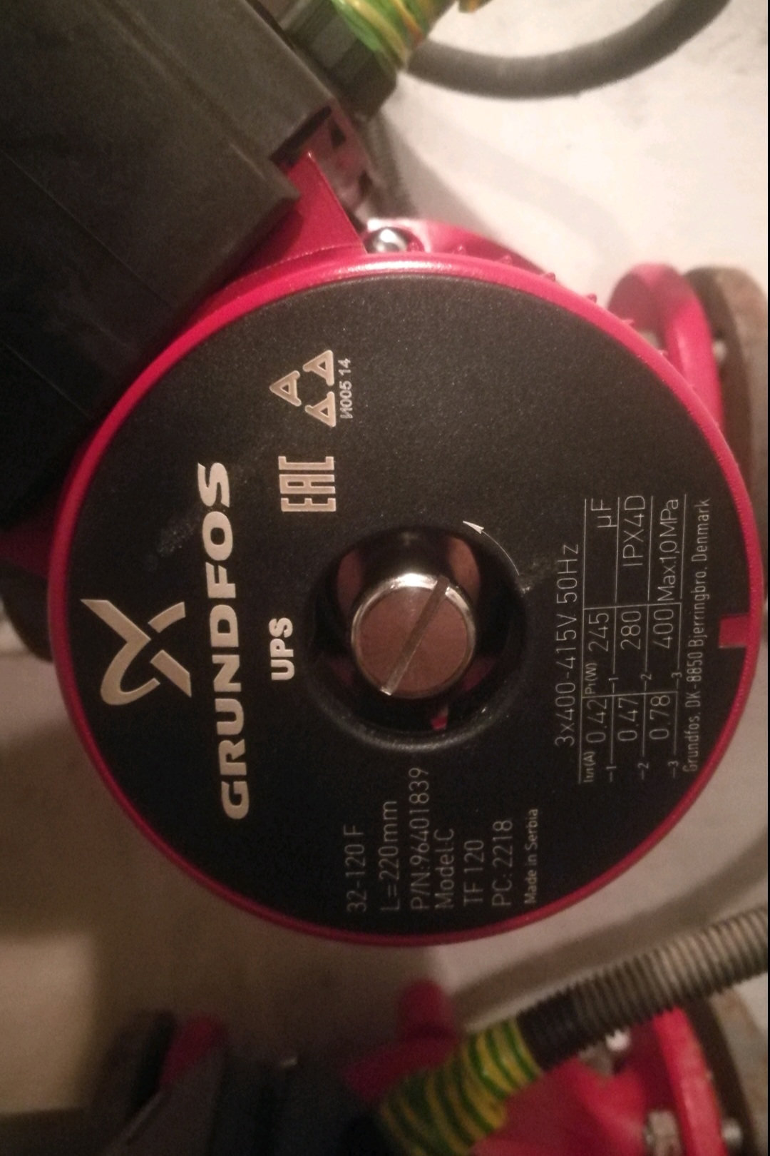

Вече втора зима се боря с проблема шум в парното. Парното е локално и се намира в абонатна станция под къщата. Вече четвърта година живея тук и през първите две години нямаше проблем. От тогава смених няколко майстори - заменихме помпата с нова (идентична) защото единият майстор твърдеше, че се била повредила и трябвало нова, заменихме гумите (които се слагат на тръбите в абонатната за да обират шума), заменихме мембранния разширителен съд също. Шумът продължава, дори когато радиаторите са изключени.
Вече не знам какво да правя. Какъв може да е проблема? Чудя се за нова, по-маломощна помпа. Защо обаче преди това не е имало проблем с помпата при положение, че мощността е била същата (новата помпа е абсолютно идентична с предната). Човекът, живял преди мен в къщата твърди, че не е имал проблеми с шума.
Моля за съвети, защото положението става безнадежно! Благодаря!

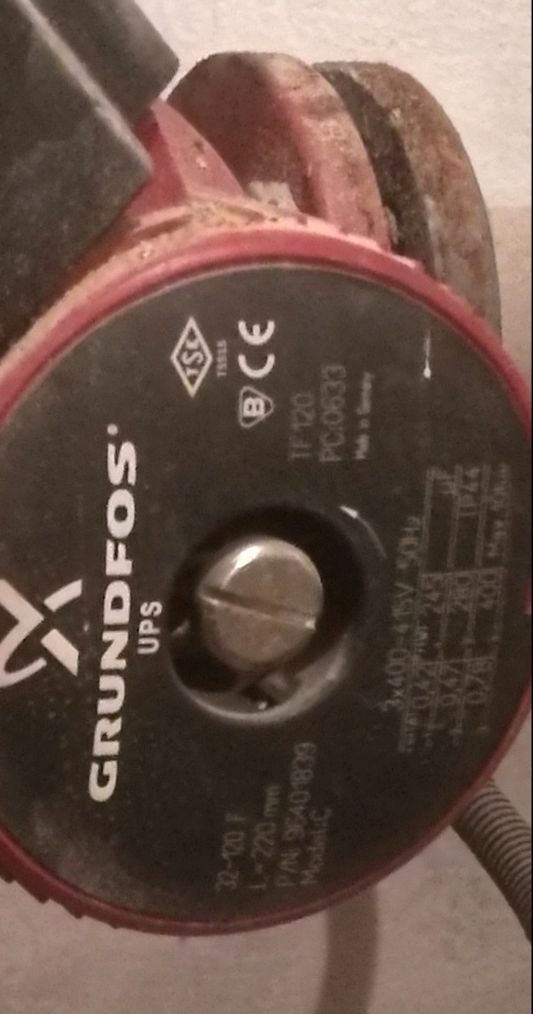

Мислех, че предоставих информацията относително подробно. Абонатната стация се намира под къщата, все едно 20 квадрата мазе. Там има и ел.табло, както и бойлери, които захранват с топла вода още 2 къщи, които са част от общ комплекс. Шумът в радиаторите продължава дори когато радиаторите са изключени (както от крана, така и от болта, който се намира по-долу). Шум има само в моята къща, тъй като аз съм диретно под аботнатната станция. Радиаторите са обезвъдушени. Парното е вързано за централното парно в града.
Както посочих, закупената е нова помпа е идентична като старата такава и в началото (когато се нанесох в къщата със старата помпа) проблеми със шума не е имало (2 години). Замяната на компенсаторните гуми, както и мембранния разширителен съд не помагат с нищо. Помпата работи на първа скорост, като промяната в налягането не променя интензитета на звука (на 0.5 бара и 2 бара е все същото). Прилагам и снимки на помпата (стара и нова) ако това ще помогне с намирането на решение.

LazarGanev - "Велик майстор"
Не знам колко са големи къщите, но помпа 32/120 ми се струва много голяма за 3 къщи по 150-200м2. Трябвало е преди смяната пак да се помисли, пресметне и оптимизира размера и, трябвало да се вземе не еднотипна, а нова, електронна, умна. Още по-добре би било, ако са малки индивидуални помпи за всяка къща, управлявани от стаен термостати, но откъде толкова акъл у един квартален водопроводчик, каквито вероятно наемате за по-еФтинко? Много ми е интересно какво е било обяснението за влиянието на разширителния съд :-D ! Тръбите сигурно са метални и вибрациите са предават по тях, особено при тебе, защото си най-близо. Ефект ще има, ако замениш някакъв участък от тръбите с пластмасови
Както казах, проблем с шума не е имало преди това, в това съм сигурен. Тръбите са си все същите. Помпата е била същата помощност (даже същият модел). Иначе обяснението за разширителния съд беше, че бил спукан и се пълнел с вода.
Проблемът започна в края на 2022 г. като казаха "моторите на помпите са повредени, купете нови". И от там започна въртене в кръг.
По-маломощна помпа ще помогне ли?

Кой може да каже при толкова малко информация? Естествено, че по-малката помпа създава по-мако шумове и вибрации, но колко по-малка ще е достатъчна, трябва да каже проектант. Нито имаме отопляеми площи, брой радиатори, диаметри, дължини и конфигурация на тръби, пък и не ни е работа да правим безплатни сметки проекти. Извикай кадърен проектант или наистина опитен инсталатор. Една такава помпа е достатъчно скъпа, за да се правят експерименти. Според мен най-евтиният и добър вариант за тебе е да излезеш от схемата с общата помпа, да си сложиш една твоя 25/60, електронна, управлявана от стаен термостат, който да я изключва като няма нужда, да преработиш с пластмасови тръби, но къде и как - трябва да се види на място, за да не навредиш на другите 2 къщи. Възвратен клапан има ли тази помпа, да не би той да създава вибрации, а филтър чистен ли е?
Опция за преустройство няма. Не съм техничар и не знам какво е възвартен клапан и за какъв филтър става въпрос. Ако имаш снимки, бих се ориентирал. Моделът на помпата се вижда на снимките, които съм качил
