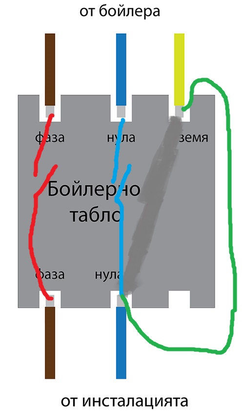

Не знам какъв е този щепсел, но няма работа свързан на бойлера. А за незануления контакт...нямам думи. Това че преди е било свързано по един начин и е работело, не означава, че е било правилно. Махайте контакта и слагайте бойлерно табло от тези http://stoichkovi.bg/products/product_details/105157
(снимката не е реклама, има ги на почти всички магазини).
Свързвате го по този начин:
Ако всичко е точно направено няма да има проблеми. Земното на бойлера се свързва в една клема с нулата от инсталацията.
Ако се съмнявате, че няма да се справите викате си ел. техник. Той знае какво да прави.

Добре де аз ли съм прост или не разбирам нещо? Нали нулата никога не се прекъсва? Защо в схемата са показали прекъсване?

Добре взимам бойлерно табло и го свързвам така:
Тъй като нямам земя в инсталацията (панелка) с външно кабелче (червенотo) правя мост. Нали така?
Да.
kozl - майстор
пет дек 27, 2019 12:18 pmburkov написа:
Тва ако зануляването не е в бойлерното табло, а в бойлера, при което в бойлера влизат само 2 проводника за фаза и за нула.
