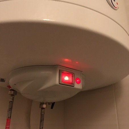

Свети ли лампата в такъв случай, в какъв цвят свети? Това "понякога" е доста неприятно, трябва в такъв момент да извикате техника.
Лампата си светва както е нормално, но индикацията до нея, че бойлерът нагрява не светва. Дори и в бойлера почти да няма топла вода. Но наистина става много спорадично и е трудно да дойде в такъв момент техник.

А каква е алтернативата, освен да чакате да дойде? С рестартиране оправя ли се? Кой модел е Тесито?

Значи терморегулатор. Техника, като сменя копче трябва да направи и оглед на инсталацията на бойлера, каква гаранция даде след посещението?
kozl - майстор
То зависи от схемата и къде са свързани индикаторните лампи. Иваче може от терморегулатор, защита, копче или лоша връзка.

Защитата е на входа. Сработи ли нищо не свети - прекъсва фаза и нула.
Mermaid - помощник
Прикачвам снимка на капака на бойлера и когато го пусна копчето + индикатора светват както е нормално.
Значи при проблема с копчето и двете не светваха като се цъкне копчето, или копчето само премигваше.
След като смениха копчето, проблема който остана е че понякога като цъкнем копчето и то си светва, но индикатора до него не светва и бойлера не тръгва да нагрява макар и да няма топла вода. Това се случва рядко и случайно. Оправя се само, обикновено след няколко часа. Но при положение че бойлера преди това не е пускан с часове би трябвало да не е от термозащитата?
Гаранция след последните посещения не са давали.
копчето плюс индикатора
