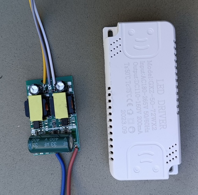

Това е захранването:
Както е видно в захранването има два еднакви драйвера - регулатори по ток.
Светлините се получават с комбинация от превключване на драйверите, като бялата е резултат от едновременно работещи драйвери за LED платното с двете ленти. И така бялата светлина към 4000К е с двойна мощност

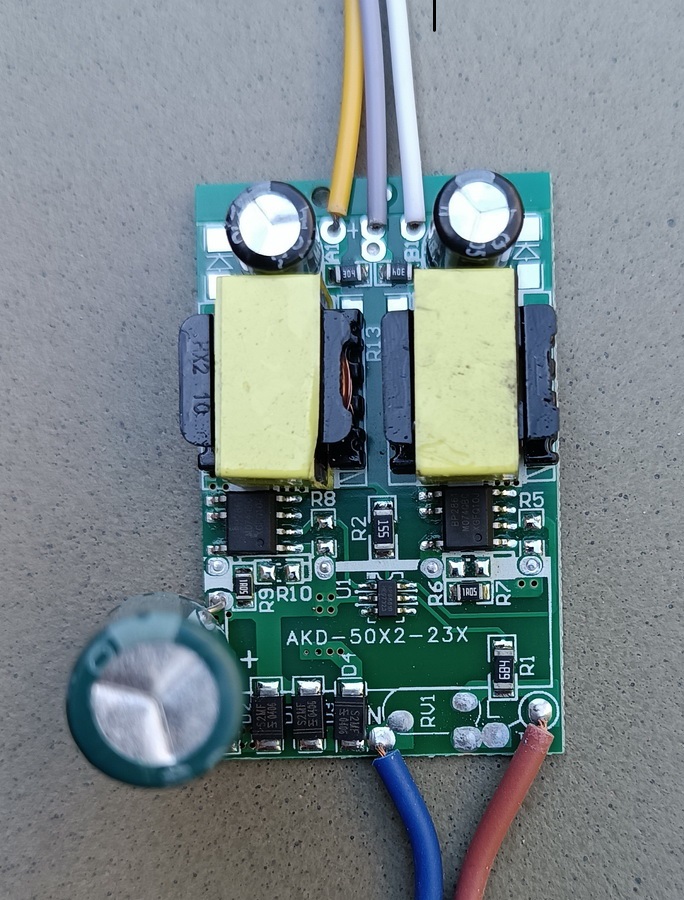

На следващата снимка се вижда чипа, виновник за превключването.
Малкият чип AP6881B, с 6 крачета, над надписа 50Х2 е превключвателя на лентите.
1 - у-ние към лента №2
2 - минус на изправеното 220V AC
3 - празно
4 - по схемата трябва да е кондензатор към минус, но на платката е R2 1500кома към плюса на изправеното 220V AC.
5 - връзка през R1 към 220AC (кафява цветова маркировка)
6 - у-ние към лента №1
За отстраняване на ефекта на превключването ще прекъсна пътечките от №1 и №6 към драйверите.
Само с прекъсване стана и светят и двете ленти едновременно.
