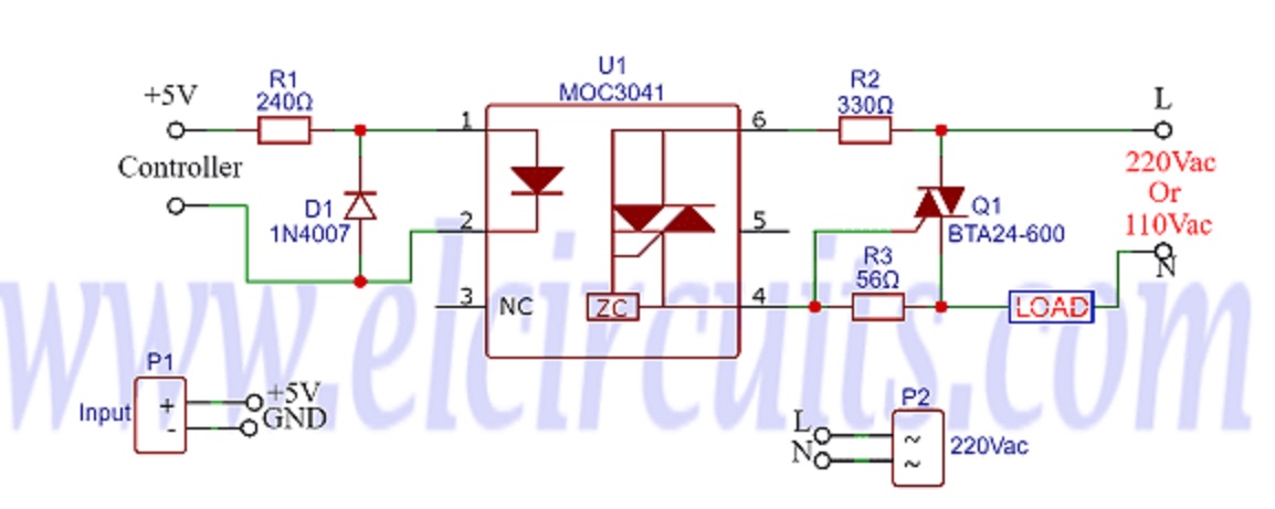

Този тип релета са известни като SSR - солид стейт реле. Представляват симистор, управляван от специализиран оптрон.
Ползвал съм такива в промишлени условия, да комутират напрежения около 24 волта. Сработваха на интервал от няколко секунди. Машината работи около 10 години и беше заменена от друга, без да е имала електрически повреди през този период. Товарите бяха парчета кантал, които се нагряваха с кратък импулс. Бяха четири броя в машината. Напреженията може и да са били малко под 24 волта, но чак до 17 волта предполагам не са падали.
Солид стейт релетата бяха със зеро-крос функция...
пон дек 16, 2024 2:24 pmКики написа:
...но комутираното да е 17-21VАС...
Добре де, от къде го извади това 17-21VАС ?
Онези "шинки" дето мигат на колко работят? - AC, DC, колко волта?
Абстрахирай се дето казах ония SSR че няма да работят и пробвай с някое което е за 24-230 VАС
Ти да не мислиш че има кой-знае какво в едно SSR? Всичко вътре е с дискретни елементи.
Един чип от сорта на MOC3021 и един симистор + няколко резистора и ...
Бях писал преди няма и месец. И клип сложих - ЦЪК
Проблема идва че при ниско АС напрежение на товара, схемата не може да осигури достатъчен ток/напрежение за отпушване на симистора дето е в SSR-а.
Просто трябва да се променят стойностите на 1-2 резистора и ще включва дори и при 12VAC ... :)
Ето примерна схема. И работеща!
Само трябва да се променят стойностите на R2 и R3 и ще работи дори на 17VAC
Примерно и двата резистора да станат по 100 ома...
Успех!

Тези шинки са 20VAC, чакащи за мигаща светлинна сигнализация. Захранването им е трансформаторно и се получава пад до към 17-18 волта при натоварване. Особеното е че според това колко сигнала ще излязат включва различен брой лампи по 0,05А, като в някои случаи може да работят едновременно и 200 лампи, случаите с такава едновременност са рядкост но не трябва да се изключат като вероятност. Вариативноста на товара е голяма, дори в повечето случаи е Нула, но шинката си дежури в готовност. Оригинално е направено с едни ГДР живачни мигалки, добри са и много хитро направени, но взеха да сдават багажа та замислям вариант за подмяна и ми мина идеята за твърдотелно реле/та, вариант с тракащо обикновено реле е нулев.
