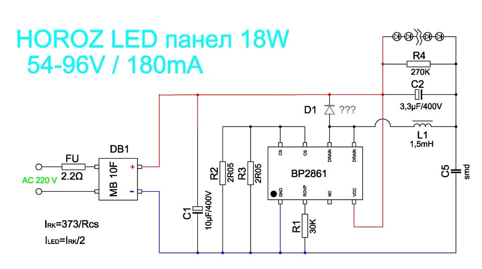

Втората схема е за 78V и 122 mA (така каза обясняващия).
Ако ползвам формулата от 1 схема, драйверния ток излиза 85 mA, a не 122 mA
Съпротивлението Rovp за колко волта е предназначено
На първата схема е 30К, а електролитния кондензатор е 400V, на втората 68К, а кондензатора е 250V.

Те и чиповете са различни. Кажи какво по-точно те вълнува? Какво мислиш да правиш? Задай конкретен въпрос за да ти се отговори точно. Чипа е генератор на ток защото светодиодите ги вълнува най-много тока.
PP Те ти пълното описание. Ако нещо по-различно те вълнува, казвай!
https://radioremont.com/wa-data/public/ ... P2866A.pdf

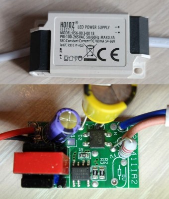

Преоразмеряване на драйверите.
Тока и напрежението към светодиодите, съответно подбиране на стойности за Rcs и Rovp.
Например с показания драйвер на Horoz без изменение захраних LED платка, която работеше на 120V и 180mA, като напрежението е извън описанито на корпуса на драйвера.
Според клипа във втория пост, напрежението към LED зависи само от минимално възможното за чипа и от максималното на кондензатора в паралел на LED-овете.
Формулата за изчисление на съпротивлението Rovp ми е доста сложна, включително и за това, че в нея участва индуктивността на бобината, напрежението cs, за което я има, я няма данни и съпротивлението Rcs, което също подлежи на промяна.
Та в този ред на мисли:
Ако по емпиричен начин се нагласява ток и макс.напрежение към светодиодите, какво да ползвам за товар вместо светодиоди
