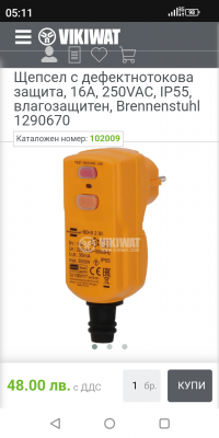

Мислиш ли, че един кол при стълба (без ДТЗ в инсталацията ти) ти е 100%-ва защита???
Слагай ДТЗ-то с трите бакъра!
Ти сигурен ли си, че тази китайска защита не е електронна? И вярваш ли наистина, че с нея се постига 100% гаранция?

нед юни 15, 2025 10:54 pmBaлepu написа:
Изобщо не съм сигурен! Даже, сякаш клони към това да е електронна. Но е много по-добре от без хич! Ако иска, с малко къртене може да скрие там и електромеханична. На същия принцип...
P. S. Електронна е!!! Пише го в pdf-а и...

А по темата . . . Baлepu написа:
След като този ДТЗ на снимката е Електронен китаец, не е ли по добре да взема Немски Електромеханичен ДТЗ и в малко табло да го сложа на стената ??? Ще сменя контакти и щепсели с подходящи, а също и всички кабели с 3х2.5
