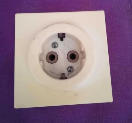

Мисля да се подготвя малко окабеляване за зарядна станция В гаража.
Към момента имам малко табло в гаража, захранено с 2,5мм2 от главното табло.
В него имам един предпазител за осветление 10А, един 16А за контакт.
За момента ползвам за зареждане този за контакта, но е само с 1,5мм2 проводник и контакта е доста калпав, та не смея да пусна зарядното за колата над 10А за дълго време.
Планирам близката година да сложа монофазна станция 7,5кв, както и да сменя партидата.
До тогава обаче ми се иска да ползвам пълните 16А на зарядното. Мисля да добавя нов предпазител, както и да пусна ново трасе на удобно място.
За начло ще вържа един усилен шуко контакт за това трасе, пък като дойде станцията и новата партида ще си я вържа директно.
Обмислям отново 16А предпазител и 3х6 квадрата меден многожилен проводник в някаква обсадна тръба или гофре.
Дайте препоръка за проводници, предпазител, табло, тръби или гофре и всичко което се сещате.
Имам някаква идея какво правя, учил съм електроника и електротехника, но все пак е по-отговорна работа и ми се иска да валидирам идеите си. Знам, че има хора с опит и квалификация, които четат и ще съм благодарен на всяка помощ.
Наличното в момента е напълно достатъчно за 16А и нищо не трябва да правиш.
С изключение на контакта за който казваш че е калпав.
Няма как да знам колко е калпав. Ми смени го де.
По принцип всички стандартни контакти Шуко са за 16А.

Ами ще взема да пробвам с един читав контакт, та даже и някаквъв усилен продават за електрички.
Имам термо кармера и ще погледна какво се случва във времето.
Иначе и самата локация на тоя контакт не ми е хич удобна. Та нямам избор, ще трябва да пускам ново трасе.
Гаража е тесен, а корейците забили порта за зареждане отдясно. И трябва да избирам или да зареждам колата или да мога да си отворя вратата #-o
Не знам за какъв усилен контакт говориш.
Усилените контакти са 25А - така че с увеличената партида пак ще трябва да го сменяш.
За електрички няма специални контакти.

При мен 7kw монофазно съм го вързал с 4мм2 дължина около 15 метра от главното табло и при 7kw напрежението от 240 волта слиза под 220 волта. Не съм проверявал дали пада е от този кабел или по напред. Щепсела е три пинов 32А с такъв си върви зарядното. Индустриален/евро се води, не знам как е по правилно.
16А АП за 7kw ще е слабо.

Няма такива. По-точно има - стандартни продавани като специално на мотокарчета за да ти вземат едни кинти отгоре.
Съжалявам че не съм направил снимки преди години как една фирма продаваше кабел ШВПС с пояснението "За басейни" по 12 кинта за метър за сечение 3х1,5 квадрата.
ЖОКЕР - сега същия е по 2 кинта за метър, на дребно, с ДДС...
Докато има шушляци, ще има и тарикати които да ги доят.
Веднага мога да ти покажа как ги дерат мъжката онези недакватните с електричките:
Контакт за зареждане на електромобили 16 ампера - 88.01 лв.45.00 €
Плащаш допълнително към 80 кинта щото на капака има изографисана електричка как се зарежда... :lol:
Ето го и тук ама без ДДС:
Schneider Electric MUR36012 - Подсилен контакт за зареждане на електромобили, Mureva Styl, 2P + E с капак, 16A, 250V
Алооооууууу... Говорим за някакви си мизерни 16 ампера бре!!!
Аман от демократични мошеници! :evil:
P.S. Примерно тоя контакт от СОЦ-а няма НИКАКЪВ проблем да държи 16А с месеци и години напред...
Заради конструкцията си, използваните материали и качество на изработка.
Нещо недостъпно днес. Ма сложи поне "усилен" за 25А дето мое да докара до 16А постоянно.
И все пак е 8,65лв контакт заедно с щепсел... Къде ония 88 кинта.
Спестяваш "само" 80 кинта дето няма да отидат при мошениците...
