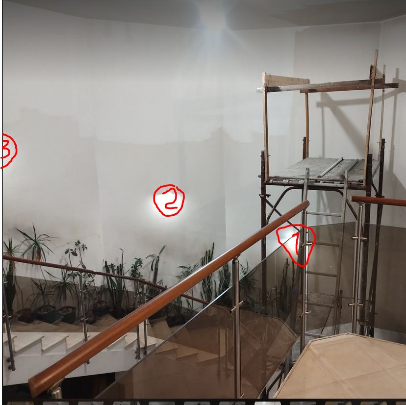

Това ще ми свърши работа но не не баш, първо няма опция два ключа с 4 релета и второ няма опция да се поръча по повече от един артикул, но ще пробвам да намеря подобно.
Тенкю за линка.
За какво са ти 4 релета? Тия лампи за нагоре не са ли запаралелени? Една ел. схема на направеното хич няма да е излишна.
Moжеш да поръчваш по колкото си искаш артикули от който и да е вид, няма никакво ограничение
Ами 4 релета щото са 4 лампи на разстояние една от друга, едната е в началото на стълбите последната е малко преди края на втория етаж. Те сника от ония дни.
prasse написа:
Търси в Гуглето кинетични превключватели
Епа тва изобщо немоеше да се сетя че така се водят тия неща, ще погледна.

Нема къде да сложа датчик, отделно че като минеш и се светка, пък и 4 лампи по 5 вата или още 4 по 8 вата нема да ме натоварят много, пък така слабите си светят цяла вечер и като си лягаш гасиш всичко.
valentino76bs - майстор
Три жици ли имаш до лампите ? Как са свързани от лампа в лампа или имаш кутия някъде?
pipilica - майстор
Няма 3 жици, има кутия горе на края на стълбите на втория етаж от там е мостови 2х1.5 и има ухо на всяка лампа и покрай него е 3х1.5 до долния ключ, тва по спомени от преди 25 години.

Ясно.Има двуканални кинетични и всякакви други.Натам може да се ориентираш.Има едни с много малки модулчета.На ултралукс е по голям иначе добре работи.

Ехеее... то ако беше както трябва (с трижилен) работата пак щеше да е малко на калъчка...
То хубаво ще отсвири ЖЗ проводника и ще направи, две вериги за двата кръга ламБи. Даже няма да подскачам. :-D
Ами какво правим с девиаторите? Той иска двата кръга да се управляват и от горе, и от долу и то независимо... :?
Ма ся не ми се рисува...
pipilica - майстор
съб фев 28, 2026 10:28 pmhidrazin написа:
Значи да поясня пак как трябва да работи системата.
Цъкаш единя дивиатор и светкат само тия насочени надолу, то ся е така, после ако искам още светло цъкам единя дистанционен ключ, горе или долу няма значение, и светкат тия нагоре, релетата ще взимат ток от светещите ламби. Ако искаш да угасиш за нагоре цъкаш пак дистанционния ключ ако искаш цъкаш дивиатора и гасне всичко, щото релетата няма от къде да вземат ток вече. Само не знам колко акъл имат тия релета и дали ще помнят последното положение но това не е много важно.

Ми ако искаш да ламБят само тия нагоре? :shock:
Иначе да, в тоя вариант дето описваш спестяваш едни 100 ЛеВра... :)
P.S.
Има вероятност да помнят последно състояние.
Тогава след следващо цъкане на девиатора да се изламБат и долните, и горните.
Ноооо... в това не съм сигурен и няма как да бъда - не съм пробвал.
