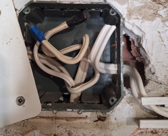

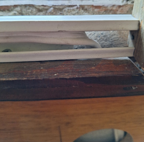

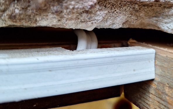

Допустимо ли е да направя завой като на снимката.
Да. Стига да е като на снимката.
Демек да не го биеш с някой чук за да е по-плоско. :-D
Просто го огъни с пръсти колкото можеш и без да се престараваш. Толкоз.
пон май 18, 2026 4:27 pmLutchezar написа:
Има максимален радиус на огъване на всеки кабел. Не е редно да се прави прав ъгъл, напуква се вътре.
МАКСИМАЛЕН радиус не се нормира и е колкото си искаш.
Но виж, има МИНИМАЛЕН радиус на огъване.
Вътре нищо не се напуква. Все пак медта е е един от най-пластичните метали.
Напуква се ОТ ВЪН - напуква се изолацията.
По тая причина има и минимални температури за полагане на даден кабел.
При температура под минималната за полагане има опасност за напукване на ИЗОЛАЦИЯТА.
mika - специалист
При мостовия не става въпрос за минимален радиус на огъване.
"Чл. 1717.
(3) Мостовите проводници се полагат по плоската страна без прегъвания, усуквания и хлабини."
пон май 18, 2026 11:14 pmmika написа:
"Чл. 1717.
Да, законово си прав и ... не баш прав.
Примерно ако мостовака обикаля някоя колона ... там има минимален радиус на огъване.
И примерен производител си го е написал:
минимален радиус на огъване при монтаж : 6D(Dкабел - размер по тясната страна на проводника)
Мен ми е интересно ТИ как би подходил в случая?
Там на ъгъла ще срежеш мостовака и ще сложиш кутия ли? :)
mika - специалист
За мен мостовия проводник е боклук и не го ползвам изобщо.
Навремето правихме завоите с двупроводен мостовак, като цепехме моста около 10 см и външния проводник си е с обичайния радиус а вътрешния описва нещо като буква Ω. При трипроводните нещата се усложниха и тогава под завоя къртихме 2-3 см ниша и го прегъвахме като на снимката по-горе, но вътре в нишата за да спазим равнината и в същото време да не пречупваме проводника.
Мостовака е толкова скапан, че няма как да не нарушиш правилата!
В случая бих заменил мостовия проводник с кабел NYM.

gecata1059 - специалист
В крайна сметка се получи това.
mika - специалист
Завоите са добре.
А лентата PVC е била излишна...
Освен ако не я използвал да си маркира фаза и нула. :)
Лентата е за маркировка.
Клемите са Ваго от първите без палче. Поставил съм ги преди 12 години.
