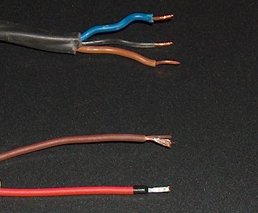

като те слушам какво ще правиш става въпрос главно за неподвижни уреди
смисъла на тоя припой дето си решил да го правиш е да се намали контактното съпротивление и вентуално да се изключи окисляване
защо ти е да си играеш с тия спойки и т.н. просто не знам
купи си лустер клеми за съответното сечение на кабела, затегни ги здраво да се получи хубав контакт и ги изолирай с изолираща лента
поне според мен това е много по-добро решение от всякакви видове усуквания, огъвания и припои що се отнася до такива кабели
А тея накрайници дето ти препоръчват са просто смешни
първо те се вадят лесно, второ са много по калпави от клемите и трето и не на последно място.. за да ги направиш като хората ти трябва кербовачка, а като не ги изпълниш като хората по-добре да си усучеш жилата както са си :)
Поздрави

Когато успееш да извадиш такъв накрайник от клемата без инструмент, ела да те почерпя. Освен това са задължителни за многожичен кабел в лустер-клема. Без тях жичките се накъсват.
Милен - майстор
А в безвинтовите клеми направо се режат жичките на проводника ако нямат накрайник. Едни обикновени клещи за кримпване на накрайници до 6кв. струват около 10тина лева, не им трябват ток, припой и т.н. и работата става доста бързо. За професионална работа вече си има по скъпи с тресчотка при които кримпването става с гарантирана сила.

Това никога, ама НИКОГА не го прави. Силови кабели НЕ се запояват. Хващат се с лустер клеми или с кабелни обувки, по-горе форумците са написали какви.
Ако толкова държиш да защитиш направените 'механични' връзки от вода, въздух и гадости, използвай изолирбанд. Не китайски от левче, а истински (струва примерно 3-4 лева лентата). Със времето се стяга и образува отлично защитно покритие (условно използвам тази дума)

2v6 - майстор
duudah написа:
Това е 100% вярно за едножилните кабели :idea:
duudah написа:
Милен
Това дето си написал е просто смешно, ако се говори за многожилни проводници :!:
За многожилните проводници е задължително използването на кабелни обувки (накрайници, кримповки...).
duudah - напреднал
многожилен или многожичен? :)
честно казано си представях многожилен, едножичен :)
като цяло си прав, заради поста ти се върнах да погледна кабелните обувки и се оказва, че малко не сам ги догледал и мислех за едни други :)
варианти много човека досега сигурно си е свършил работата :)
Поздрави на всички
Милен
2v6 - майстор
duudah написа:
На снимката отгоре е кабел, трипроводен. Проводниците са едножилни. Такива проводници се стягат директно в клемите.
По средата е многожилен проводник. Такива проводници могат да се свързват директно само в самопритискащи клеми (разпространеното им наименование е "Ваго").
Отдолу е многожилен проводник с кабелен накрайник - спокойно се стягат в повечето клеми.
