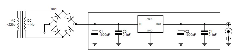

Искам към тази схема да добавя на изхода един светодиод. Предполагам че трябва да се добави някакво съпротивление, което да предпази светло диода от директно изгаряне. Какво трябва да е съпротивлението и как ще се добави към схемата.
Това зависи от диода. Без неговите данни няма как да ти се даде адекватен отговор.
moimoimoi - майстор
нормален ярък бял диод е за около 3 волта и 0.02ампера ток
ако на изхода имаш 9 волта то с резистора трябва да погасиш 6 волта
9-3=6волта
6/0.02=300 ома
важното е да премериш тока да не е над 0.02ампера/това са 20 милиампера/
дифузните диоди-цветните дето се ползват по често за сигнализация са с по ниско напрежение1.8-2.8волта и по малко ток-0.01ампер
трябват си даните за диода
но може да пробваш с 500 ома за начало
ivanovbg - майстор
Не му мисли, слагай едно диодче през съпротивление от 1 Ком на изхода и си свиркай. Няма да осветяваш с него стаята я :)
