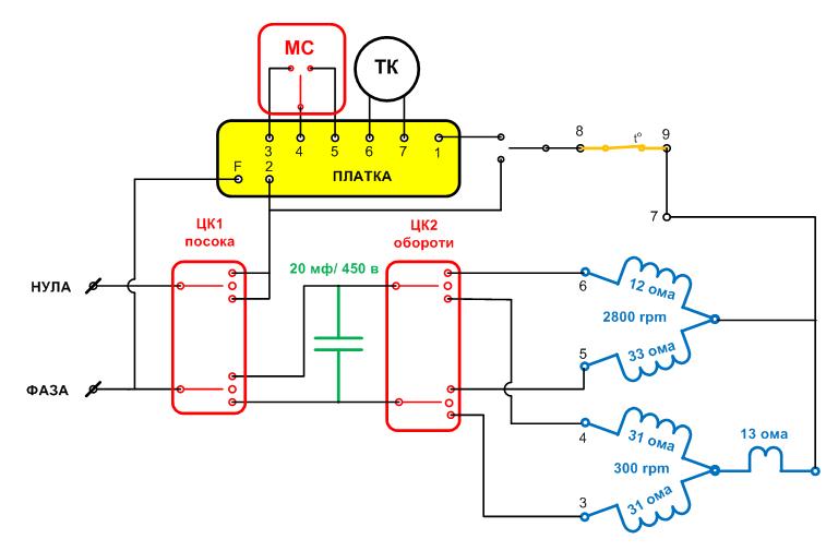

Потърси схемата на Whirlpool awg 335. По спомен бяха с такава платка и даже мисля че е тази:
Прикаченият файл 10100.gif вече не е достъпен
Свързах по тази схема и номерът стана! Има плавно стартиране и двата вида зададени обороти. При високите (бутона МС на позиция за 850)- на тахото измерих 3 волта (намаление с 6,25% - обороти около 2625), а при ниските (на позиция 500) - показва 2 волта ( намаление 37,5% - обороти около 1750).
При бавните измереното си беше същото - 0,2 волта и също така има постепенно стартиране. Мисля че тази платка работи на този принцип, поне по това какви шумове издава мотора при работа:
Принципа е с импулсно включване - примерно 2 сек върти, после 4 сек по инерция и т.н.
shema s platka.jpg (36.52 KиБ) Видяна 3896 пъти

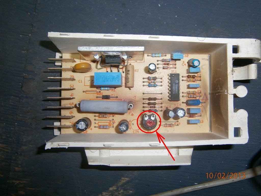

petkomz - специалист
Значи -ако приемем че 850 и 500 са оборотите са на центрофугата в пералнята, то имаме намаление с около 2/3 чрез шайбата на барабана, следователно бавните обороти (реалните 300 на мотора) са около 100 на барабана в пералнята. Мога ли с този потенциометър да направя така че да намаля и ниските обороти (има ли риск за мотора), а не само високите или схемата работи само за по-високи обороти. Реално ми трябват не повече от 50 оборота за началото на центрофугирането на меда. А някакви идеи за механично намаляване на оборотите (шайби, зъбни предавки и т.н.), как се изчисляват? Май имаше и писано някъде във форума ама не можах да го намеря!
Copy of P2100706.JPG (104.52 KиБ) Видяна 3875 пъти
Явно наистина работи на този принцип - включва и изключва мотора като следи напрежението на тахогенератора. От снимката не може да се разбере къде е вързан този тример. Като гледам от даташийта скоростта се определя от напрежението на краче 5. Не съм човъркал много схеми с този чип. Просто не се е налагало да вниквам как работи точно. Нищо не ти пречи да пробваш да завъртиш тримера като предварително си отбележиш с маркер в какво положение е бил.
hidrazin написа:
Аз си мислех още днес да пробвам ама си викам айде първо да попитам да не вземе да цъфне мотора, който между другото е без центробежен прекъсвач така че не би трябвало да има проблем ама де да знаеш...
Сигурно е без центробежен но сигурно има тахогенератор както писа по-горе. Тахото е по-добро от центробежния с оглед регулиране на оборотите.
Пробвай какво ще стане. Ако няма успех може да се наложи детайлна снимка на платката от страна елементи и страна пътечки, за да видя къде е вързан тримера.
