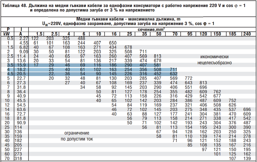

nikolov333 написа:Нагледно..От тук се вижда, че кабелът е на границата ако е 4мм2.

Да..при 220V и 3% пад за cos f=1..

leo^^ написа:Не се притеснявай! На практика никой, никога не включва всички котлони и реотани на фурната едновремено.
... кабелът е на границата ако е 4мм2.
Когато се готви на фурна се работи или с нагревателя зад вентилатора, в редки случаи в комбинация с горен реотан за кратко време 10-15 мин., или са горен и долен реотан. Някой имат два реотана отгоре, т.нар. грил, но на практика повече от два реотана не се включват. Жена ми готви предимно на реотана зад вентилатора и вентилатора разкарва температурата във фурната. По този начин се готви по-икономично, защото 180 градуса при това положение се равняват на 200, ако се готви без вентилатор.
При котлоните е същата работа. Повечето са с две или три секции, които се включват, когато площта на съда покрива съответната секция на котлона. С други думи, ако сложиш джезве да правиш турско или арабско кафе, не включваш най-големия котлон, а ползваш най-малкия и то на най-вътрешната секция.
Излиза, че ако общата ти мощност е 7-8 kW, то едва ли някога ще ползваш повече от половината и много рядко ще надхвърлиш 5-6 kW като консумация.
От друга страна навсякъде имаш терморегулатори, и на фурната, и на котлоните. Дори да включиш всичко само след 5-6 минути консумацията от 7 kW ще падне на 2-3 kW, защото котлоните загряват много бързо.
