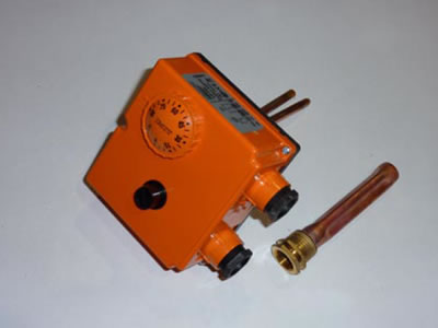

Бойлерът, който свързвах аз беше ето такъв http://solarsistems-bg.com/?attachment_id=144 Авторът на темата нрябва да сподели дали неговият бойлер е такъв. :) Термозащитата и терморегулатора се намират в оранжевата кутийка. Нагревателите са под белия капак.
Да бойлетът е същият, термостата/терморегулатора и нагревателя също. Вързал съм го и към камина с водна риза а ел.нагревателя го ползвам само когато камината не е запалена.
Това е термостта мисля че има опция да управлява не само нагревател затова има два контакта единия отваря когато е достигната тепературата, а другия затваря. По горе съм пуснал схема и инструкцията която е към термостата/терморегулатора.
