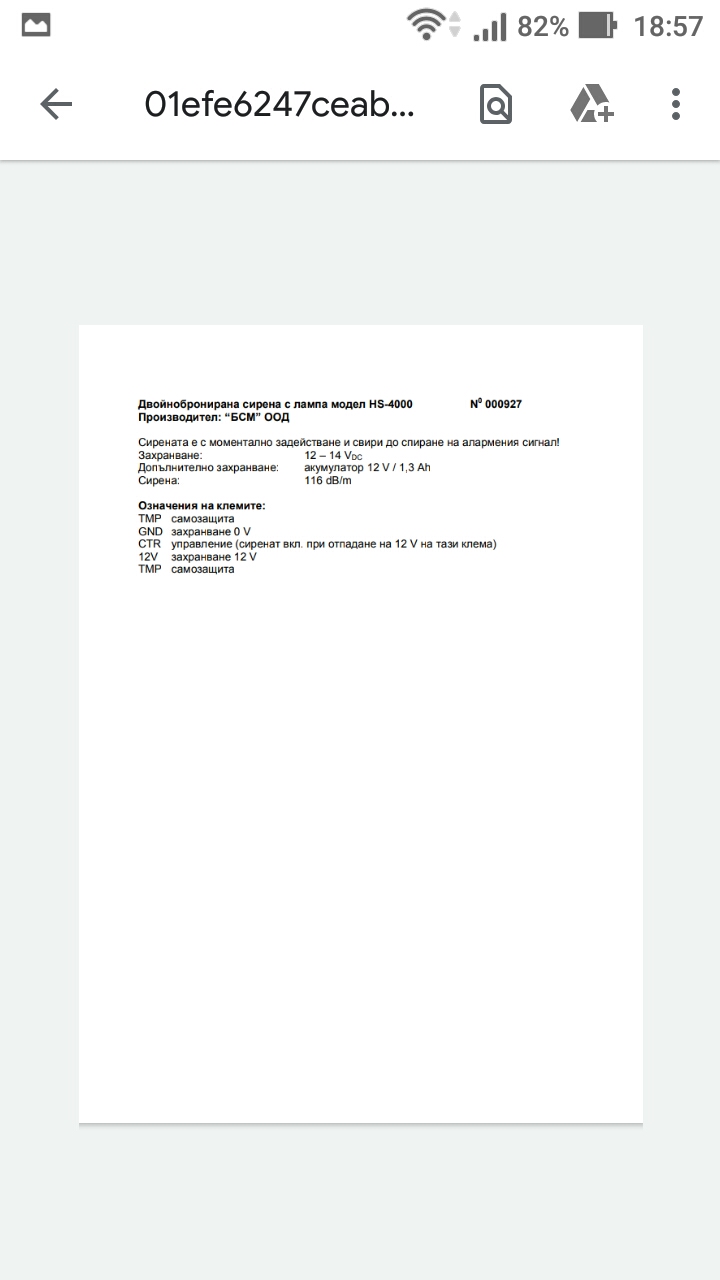

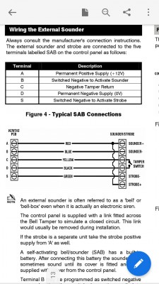

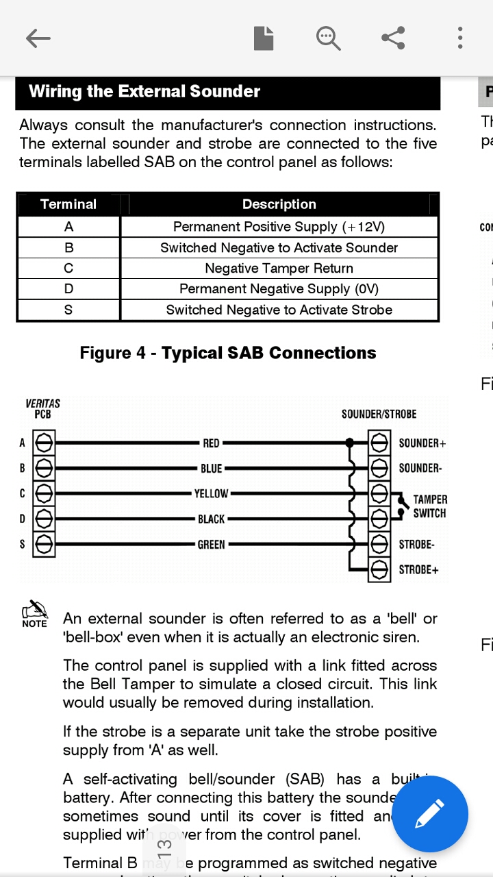

съб окт 05, 2019 8:25 amiliya_i написа:Външната сирена е с блокиращ (+)! При отпадането му се активира.съб окт 05, 2019 1:46 ammgbagera написа: П.П: Мисля че е тази:http://steinberger.bg/product/866/broni ... hs400.htmlАко е тази, свързваш :
На външен вид са еднакви но ще погледна утре модела на моята.
А - 12V
B - CTR
C - с единия TMP на сирената.
D - GND
S - не свързваш.
Слагаш мостче в сирената между другия TMP и GND.
Как ще се подвърже клемата CTR зависи как се командват изходите A и B. Ако на изход А има постоянни 12V то просто трябва да добавиш един резистор 1ком между А и В. А може и вътрешно да има поставен така, че първо може да измериш.
Кабел 6х0.22 е напълно достатъчен дори на 50 или повече метра. Сирената има ограничаване на тока за зарядка на акумулатора.

А ти обърна ли достатъчно внимание на горния пост?
За това и ти постнах снимките!Недей прави свободни съчинения ами послушай човека даде ти най правилен съвет!
